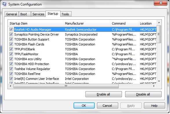

לפני הכל - תפעיל את התוכנה בשם msconfig
תעבור לחוצץ STARTUP ותנקה את כל מה שמסומן ב V.
99 אחוז מהזבל'ה שעולה עם המחשב נמצא שם ורובו המוחלט ללא צורך אמיתי.
לא רק שתחסוך בזכרון, גם לא יעלו SERVICES מיותרים שמעמיסים על המעבד סתם.
