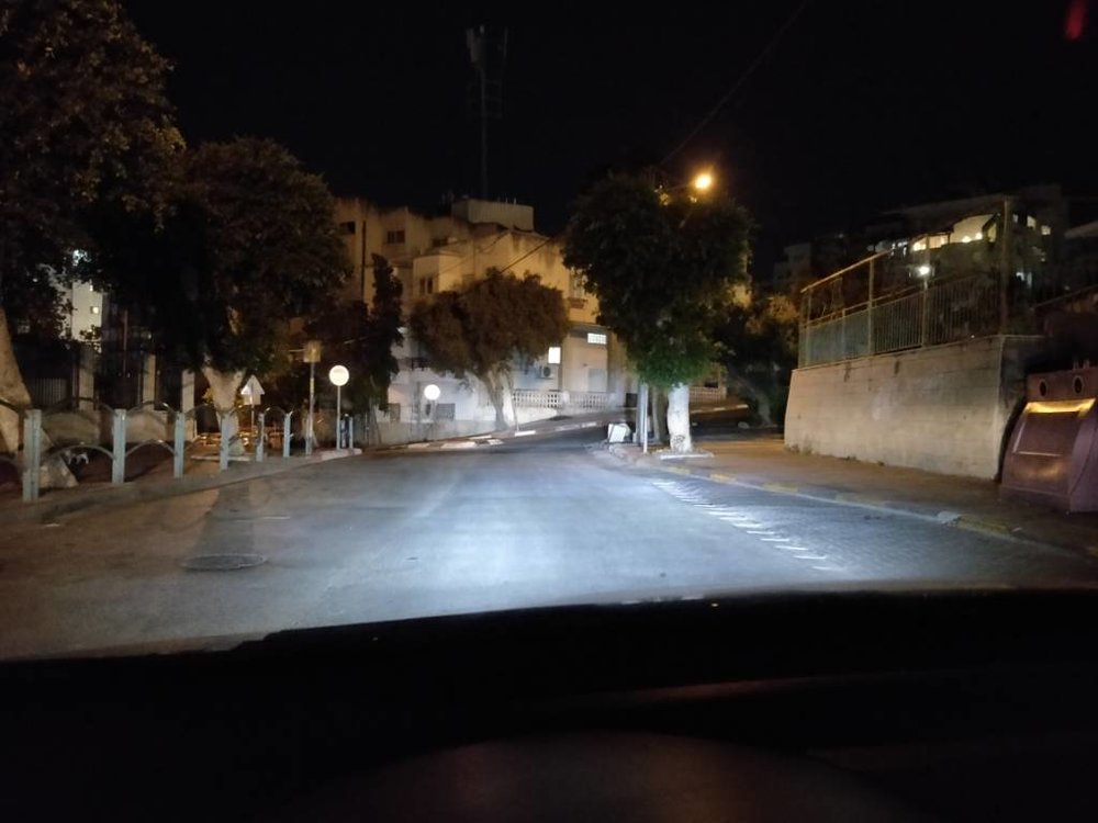

האמת שאני בשברולט אורלנדו עם נורות הלוגן איכותיות של פיליפס Diamond Vision שנותנות אור לבן. אמנם לא בגוון של 6500K, אבל עדיין לבן, ובטח שלא בגווני ה- 3000K, והאור אצלי ממש חזק ולא מסנוור. אם לדייק אני מקבל איתן 5000K. הנורות האלו מחזיקות אצלי מעמד יופי כבר שנה, רק שלפני הטסט הבא אני אחליף אותן היות והן לא עוברות טסט.

אתה מתכוון לתמונה שצולמה מקרוב? הראשי באותו צבע שדיברתי עליו, צבע לבן 5000K והחניה בצבע צהוב אבל החלפתי אותו ללד כך שכרגע הוא גם בצבע לבן.

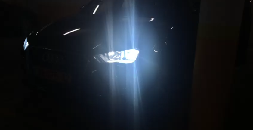

אחרי הרבה כאב ראש, החלטתי ללכת להדר מ-HI-LED בכפר סבא למצוא פתרון ל-Audi A3 2013 שלי.
הותקנו נורות קסנון/לד לאור ראשי, גבוה וערפל. ללא סנוור, עם כיוון מדוייק ואופטימלי.
התמונה מדברת בעד עצמה.
זריז, אדיב והכי חשוב - מקצועי ברמות. סדנה יפיפייה ומושקעת, ממליץ מאוד.

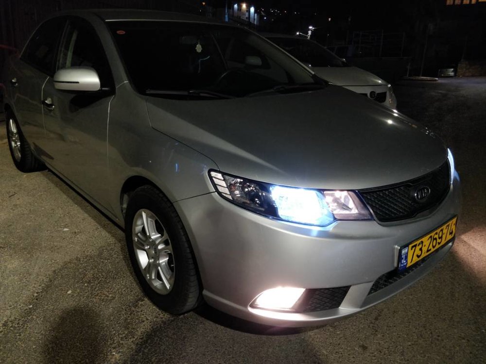

ככה הם נראות, לא הזמנתי משהו טוב זה בטוח אבל זה היה זול ובלהט הרגע.
[ATTACH=CONFIG]504738[/ATTACH]
אז היום הגיעו הנורות, בשביל כלום כסף נראה לי שנפלתי על אחלה מוצר. הצלחתי לדחוף אותם עם פקק סגור לתוך הפנס.
לגבי סנוור, לא יודע נראה לי אותו דבר מישיבה ברכב ממול וכרגע חזרתי מטבריה-חיפה-טבריה ולא היה תלונות.
הצבע קצת כחול נראה בתמונות,במציאות לבן יותר אבל באמת הוא באיזור ה6000k לדעתי.

שמח שהסתדר לך, ממליץ להחליף את הנורות ערפל והחניה כדי שזה יראה "טבעי" (בהנחה שאתה אומר שזה באמת לא כחול כמו בתמונות ובאמת לבן) אחרת שוטרים ירימו גבה.
לא מבין גדול בנורות לד האלו, אבל לדעתי לדחוף נורה זולה שמתחממת עם גוף קירור כזה קטן לתוך גוף פנס ועוד פקק גומי שלא נותן אויר משמע אדים וחום והבלאי שלה יהיה מהיר ואף יגרום לנזק.
2016 BMW M235i.
זהו אני מתלבט מה לעשות, ללא פקק משמע כניסה של לחות ואבק לתוך הפנס.
עם פקק זה יתחמם.
פנס אחד שלי גם ככה כולו שרוף מבפנים,מחלה של הקיות האלה, השני חדש לגמרי התקנתי. נחיה ונראה.

אל תשלה את עצמך, עוצמת ההארה של הנורות האלו היא נמוכה מאוד ולא מספקת הארה טובה מספיק.
מנסיון.
תתקין הלוגן רגיל או EXTREME + 130% או EXTREME +150% ותבין מה אתה מפספס.
