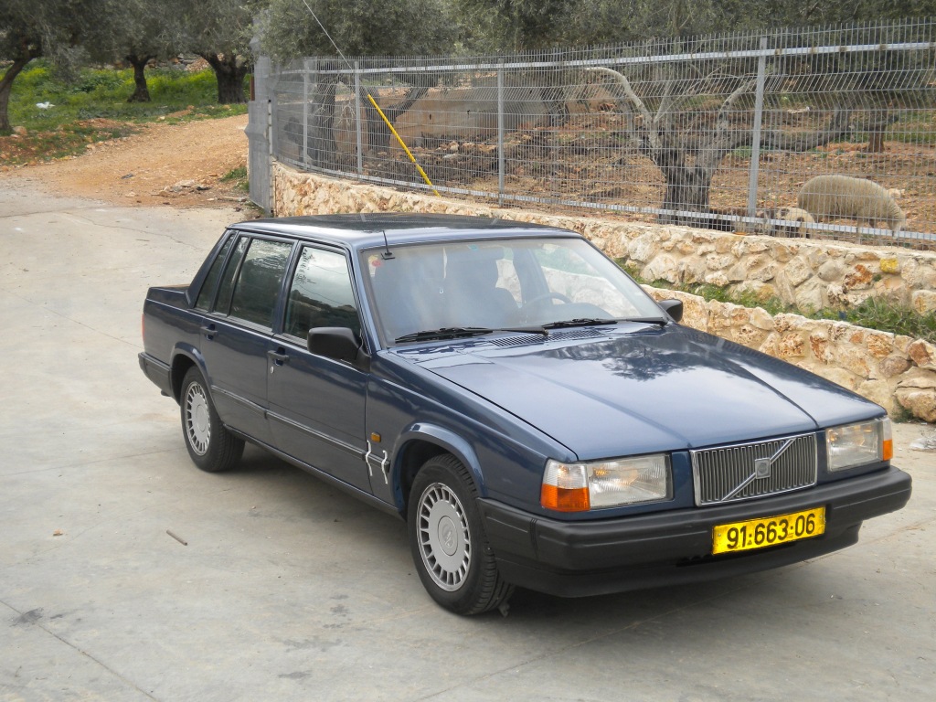

הנה הלבנה שלי:
רק לצורך תיאום ציפיות -אין שום סיכוי שתצליח להוריד 250 קילו מהמשקל של האוטו. לא בלי להפוך אותו למשהו שלא ממש יכול לנסוע על הכביש...

בוא נתחיל מיזה שאת הפס קישוט בכנף הקדמית תדביק לא עם דבק נייר ותעשה זאת עם דבק מכע או SUPER GLUE:lol::lol:.
אבל בכללי האוטו נראה מהמם :-D.
בתור אחד שהחזיק כמה וולווים לא נראה לי שתצליח להפחית משקל מהאוטו בצורה חוקית .
אפשר להתחיל בהנמכה של האוטו.

ANGAIN: הפס קישוט לא מוחזק עם נייר דבק.
התמונה היא 5 דקות אחרי שקיבלתי אותו אחרי צבע אז לקח לדבק של פסי הקישוט משהו כמו יומיים להתייבש.
