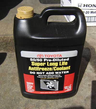

1. בדקתי היטב את המפרטים של נוזל הקירור G12+ וגם G12++ לעומת המפרטים הכללים של מספר ייצרנים ובמספר מקרים מצאתי שהנוזל מתאים להחליף את הנוזל המקורי של ייצרני הרכב היפנים/קוריאנים.
2. ערכתי ניסוי אומנם פשוט אבל התוצאה הייתה לשביעות רצוני :arrow: לאחר בדיקה של המפרטים של נוזל הקירור G12+ ושל טויוטה Toyota Super Long Life Coolant
ערבבתי נוזל קירור מקורי G12+ עם נוזל קירור מקורי של טויוטה הנקרא
Toyota Super Long Life Coolant לאחר הערבוב חיממתי את נוזל הקירור המהול לטמפ' של 90 מעלות ובדקתי את הנוזל לאחר מספר ימים.
הממצאים:
צבע הנוזל לא השתנה לצבע חום.
לא נראו משקעים בנוזל הקירור.

1. אפשר לדעת מהיכן השגת נוזל קירור מקורי של טויוטה?
2. עשית אחלה ניסוי, פתרת לי בעייה שחששתי ממנה. בשבוע הבא אני מתכוון להחליף את נוזל הקירור בטויוטה שלי מסוג SLLC ל G12+ תוצרת Eurol לאחר שמצאתי אותו עומד בתקן של טויוטה (נוזל מסוג HOAT נטול סיליקטים, פוספטים ושאר אותיות באנגלית). אני מניח שבאומרך שהצבע לא השתנה אתה מתכוון לכך שלא נוצרה ריאקציה כימית בין החומרים?

איתמר, אכן נוזל הקירור שנמצא בצוברים הינו של פז ואינני יודע את הרכבו.
את הנוזל המקורי שאבתי מרכב של חבר (רכב חדש מהחברה) שעדיין לא הוחלף בו נוזל קירור.
לא נוצרה בין נוזלי הקירור ריאקציה כימית נראית לעין והנוזל לא שינה את צבעו לחום מה שבדרך כלל קורה.

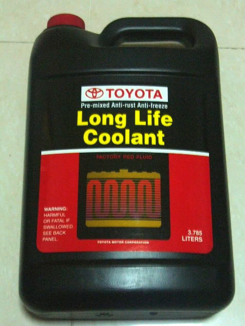

אתם מכלילים סתם , אצלנו במוסך שני סוגי נוזל הקירור הם מקוריים !!
ולא מתוצרת / מילוי של פז.
מרק , אם שאבתה נוזל קירור מרכב חדש אזי מדובר בנוזל קירור ורוד
אשר מיועד להיות מוחלף לאחר 160000 ק"מ.
נוזל זה נמצא ברכבים משנת 2005.
כמו כן עוד לא ראיתי נוזל קירור אשר הופך לחום . אלא אם מהלו אותו עם מים
אשר תקפו את המתכת ויצרו קורוזיה.
