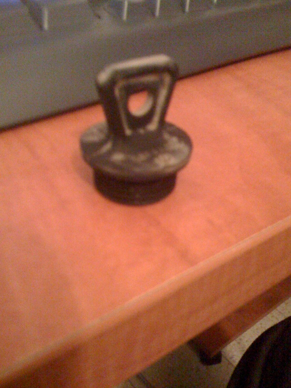

נחזור לעניינינו, עשיתי בדיקה ויזואלית לצינורות וכו, ומצאתי פקק בין הגיר למנוע שהיה בחוץ.
אני מעלה תמונה שלו אולי תוכלו להגיד לי מאיפה הוא הגיע :) האיכות לא משו
המספר מקט שלו הוא

ואגב מה זה הפקק הזה? האם הוא באמת של כיוון הצתה?

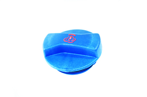

דיברתי עם בעל הרכב הקודם, הוא אמר שהתריע לו גם המד של הנוזל ובמוסך החליפו לו מכסה של מיכל עיבוי.
ממה שאני שמתי לב זהו לא מכסה מקורי אלא תחליפי לא יודע מה הטיב שלו, ככה שיכול להיות שהוא לא מחזיק את הלחץ הרצוי.

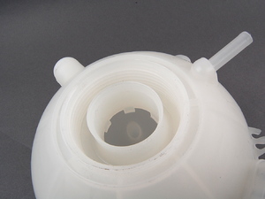

אגב אמורה להיות גומיה שאוטמת בין המכסה למיכל? מצורפת תמונה של המיכל

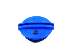

הפקק המקורי הוא מצד ימין, אצלי יש פקק כמו בתמונה משמאל
אז לא כדאי פשוט לקנות/להשיג אחד מקורי?!
אביתר שלום
גוזל אמר לך דבר נכון .
לפקק של מיכל העיבוי יש תפקיד חשוב מאד
בשמירת הלחץ בתוך המערכת,
והוא מתוכנן ע"י היצרן של הרכב ללחץ מסוים.
כמו כן בתוך הפקק יש חריר נשם.
ןלכן אל תזלזל בפקק הזה
וכדאי לך להחליף לפקק מקורי ורצוי חדש.
זה יהיה יותר זול מביקור במוסך לבדיקה או תיקון של מערכת הקירור.
בהצלחה
אביתר, הפקק השמאלי הוא מקורי גם כן ונמצא ב-VAGיות החדשות יותר (בפביה שלי, לדוג').
Renault Catpur 155 2021
אחרי בירורים מעמיקים, הפקק השמאלי הוא הפקק המשודרג של פלוצוואגן
הפקק הקודם נוטה להסדק עם השנים, לפי דבריהם.
מה שמוביל אותי לבדיקה של הפקק ועושה רושם שהפקק לא אוטם כמו שצריך
האם צריכה להיות גומיה במיכל עיבוי במגרעת איפה שיש את ההברגה?
מצורפת תמונה כמה הודעות מלמעלה.
אגב אני לא מזלזל בתפקידו של הפקק וידוע לי חשיבות של מערכת הקירור.
אוראל תודה על התשובה היה חשוב לי לדעת איזה פקק יש בוואגיות אחרות.
אם תוכל להסתכל אצלך אם יש גומיה במגרעת או בפקק אני אשמח :)
ברוב הרכבים של קונצרן VAG קיים אטם בפקק המקורי ואותו יש לרכוש בנפרד. קיים מק"ט נפרד לפקק/אטם/מיכל עיבוי לא קיים קיט הכולל את כול החלקים.
