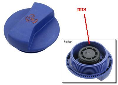

מרק האטם הוא החלק השחור שבתמונה?
מסביב לחלק השחור קיים אטם.
בחלק מהדגמים קיימת נזילה של נוזל קירור דרך חיבור של הפלג לחיישן גובה נוזל הקירור.
פרק את הפלג מהמיכל ובדוק האם קיימים סימני נוזל קירור על המחבר הנמצא במיכל.

הפקק נבדק שוב הוא תקין ויש לו אטם, המיכל עיבוי גם נבדק ואין בו סדקים. כך שאם הייתה נזילה בפקק זה בגלל שהיה יותר מדי לחץ והפקק שחרר אותו.

למיטב זיכרוני במידה והלחץ השורר במערכת גבוה מ-1.4-1.6 בר נוזל הקירור מתנקז אומנם דרך השסתום בפקק אבל דרך צינורית כלפי מטה ככה שנוזל קירור לא אמור להיות סביב הפקק (בדגמים היישנים של גולף לא הייתה צינורית).

בכל מקרה הזמנתי גם פקק מקורי ואטם שיהיו לכל מקרה.
ניתן לבדוק את תקינות הפקק ובאיזה לחץ השסתום נפתח בעזרת משאבה שנמצאת בכול מוסך המטפל ברכבי VAG קפוץ למוסך רון
