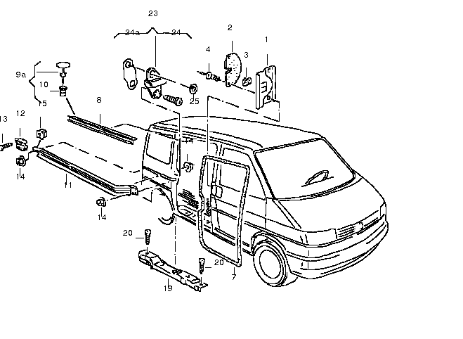

האם אתה מתכוון לגומייה כפי שנראית בשרטוט המצורף ?

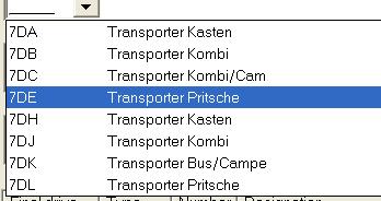

ראה רשימה מצורפת.
1.pdf
איזה כייף לי :)
אתה יכול לשים גם מהדגם של הטרנספורטר(קרוול זהו רק דגם מפואר יותר).

זה לא הגומיה הזו.
בקרוול יש דלת אחורית יחידה, נפתחת כלפי מעלה, ולא 2 דלתות , שנפתחות לצדדים.
מצטער, לא הסברתי נכון. לא מדובר בגומיה מסביב הדלת אלא הגומיה על השלדה איפה שהדלת נסגרת.
האם אתה מתכוון לגומייה שסימנתי באדום בקובץ המצורף ?

האטם נקרא בצורה פשוטה seal או gasket.
מצאתי 3 מק"טים לאטם תלוי בסוג הדלת. מדוד את היקף האטם ותשווה עם הפרטים שמסרתי לך.
7D0841817
7D0843791E
seal for high sliding door
6074MM - היקף האטם
7D0843791F
seal for sliding door
5124MM - היקף האטם
באתר המצורף (בתחתית הדף) ניתן לראות את תיאור האטם והמחיר וגם להזמין.
לפני ביצוע הזמנה מומלץ לבצע בדיקה מול המוכר האם האטם מתאים לדגם שברשותך.
