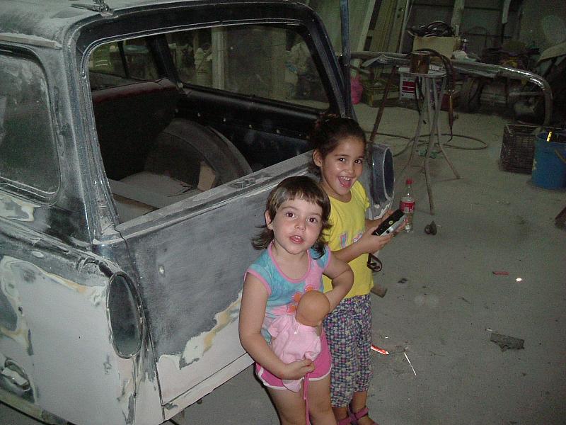

אמיר, דחילאק מה זה התמונות האילו הרגתה לי את העיניים, :lol:
בוא קח מצלמה איכותית :lol:

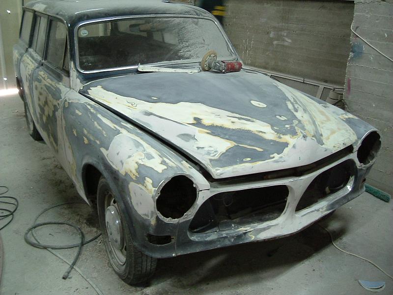

אבל אני לא סוגר את הפתחים - מי שאשם במצב הזה הוא רדיאטור החימום ובית המםוח שלו - שלאט לאט וברשעות טיפטף טיפה אחרי טיפה אל מתחת לריפוד - וגרם לחלודה ברצפה. הרדיאטור ןהמפוח פורקו ממקומם - הפתח נסגר ע"י מכסה שניתן לפירוק - ברגע שאני אשיג מפוח חדש. את כל שאר המערכת ממש קל וניתן לשחזר - הכול קיים באוטו.

למרות שלא היתה התעניינות גדולה בשיפוץ הקטן הזה - החלטתי להחיות את השרשור לאחר שמישהו עם 127 התעניין בתיקון הרצפה.
אין לי עדיין תמונות של "היצירה" המושלמת - אחרי הריפוד החדש - אבל יצא יפה מאוד וטוב.
היתרון הגדול של עבודה בפיברגלס - הוא שבהכנת שכבה טובה על פני השטח החלוד - (כמובן שצריך לנקות היטב את החלודה ואף להשתמש בממיר) - משיגים קודם כל חוזק אדיר של שכבה - וגם אטימות מושלמת של המתכת - שלא מאפשרת המשך חימצון והחלדה.
הפיברגלס מתלכד בצורה מושלמת עם המתכת - ומקבל גם את הצורה המקורית של המקום המתוקן.
התוצאה הסופית היא חלק חזק, אטום, ושניתן לעיבוד במידת הצורך.
