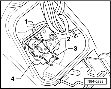

בחור צעיר :-) אכן החלפת מנורה בצד שמאל היא לא קלה אבל מי שיש לו ניסיון מחליף את המנורה ללא פירוק המצבר (צריך יד דקה וקצת רגש).
הפירוק עצמו של המנורה פשוט אבל להרכיב את הקפיץ שמחזיק את המנורה זה קצת סיפור והוא יפול לך מספר פעמים או שלא תרכיב אותו נכון והמנורה תיפול (ראה חלק מספר 2 בתמונה המצורפת).
חבל שתתחיל לפרק את המצבר ותסתבך עם הפלסטיקים ובמיוחד צריך לשים לב לקונקטור בעל 3 פינים מאחורי המצבר שהקליפסים שלו עלולים להשבר.
כנס לחשמלאי או למוסך רון ויחליפו לך את המנורה בשתי דקות ללא עלות פירוק/הרכבה כמו בצ'מפיון שדורשים 120 שקלים עבור החלפת מנורה זו.
