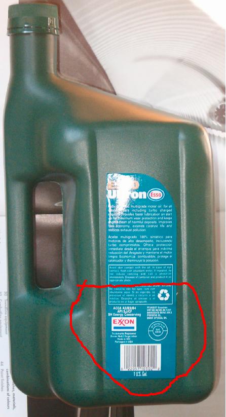

צירפתי לך תמונה של שמן שיש ברשותיי תוצרת חברת ESSO ורשימת המפרטים עבור שמן סינטטי מלא 5W40.
אנא ציין במדוייק את מה שרשום בספר הרכב לגבי התקן ACEA.
צמיגות השמן שנראית לי בחירה נכונה לתנאי הארץ עבור הרכב שלך הוא 5W30 או 5W40 בדרגת איכות SM.
לגבי מירווח הטיפולים תתייחס למה שרשום בשפה העברית כלומר כול 15K.
