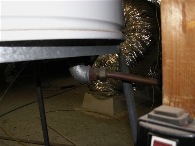

תמונות מצורפות.
היתכן שהשסתום הוא ה"מופה" שמחוברת לחיבור העליון לקולט? עד היום חשבתי שזו סתם מופה אבל בעצם אין לה סיבה.
עוד, האם יתכן שהשסתום נתקע לפעמים. שלשום בערב הצינור התחתון בחיבור לדוד היה חם והעליון קר, מה שמעיד על זרימת מים קרים מהקולטים ולכן זרימת מים חמים אל הקולטים. היום, לעומת זאת, הצינור העליון היה חם והתחתון קר, מה שמעיד אולי על שסתום שנסגר.

בתמונה הראשונה שהוספת, שבה רואים את הזוית ואליה מחובר צינור נחושת, שם צריך להמצא השסתום. אמנם הצילום לא מסגיר, אך "לפי העין והנסיון" אני מנחש שהזוית מחוברת ישר אל הדוד, כלומר אין לך שסתום צללית נמוכה. הוא לעולם לא יימצא על היציאה העליונה , השסתום חייב להיות אנכי.
זיהית יפה את ה"מופה" , אז למה אתה חושב שהיא השסתום? :lol:
בהחלט יכול להיות שהשסתום נתקע (אם יש לך כזה), מאבנית, חלודה ושאר מרעין בישין שיש במים שלנו (מאז שהפסיקו את ייבוא המים משוויץ :-D ).
מצב בו הצינור התחתון חם והעליון קר, הוא מצב שלא ייתכן שיקרה לעולם במצב תקין, ועל כן מעיד על תקלה. בדוק ביתר דיוק את הפרש הגבהים בין חלק עליון של הקולטים לבין חלק תחתון של הדוד, חוששני שהמערכת שלך מסוג "צללית נמוכה" ללא השסתום הדרוש, וזו בעיה, קלה לפתרון, אך עדיין בעיה.

1. הזוית התחתונה מחוברת ישירות לדוד. אי לכך, אני מבין שאין לי שסתום צללית נמוכה.
2. החלק העליון של הקולט הוא בקירוב בגובה מרכז הדוד, ולכן זוהי מערכת "צללית נמוכה".
3. ברז ה"ביטחום" אכן הותקן ע"י מתקיני כרומגן חרוצים שטענו שהתקן מחייב אותו. לזכותם יאמר שלא חוייבנו עליו. כמובן
שהוא נסתם עוד לפני שהשתמשנו בדוד בפעם הראשונה, ותוקן על ידי המתקינים.
4. נחמד לדעת שיש לי אלחוזר :-)
5. לפורק הלחץ חובר על ידי מתקיני כרומגן צינור ארוך שנותב אל מחוץ לרעפים, ואני בודק את תקינותו מפעם לפעם.
השאלות שנשארו לי:
1. האם זו רשלנות של מתקיני כרומגן אם לא התקינו לי שסתום צללית נמוכה?
2. האם כדאי להתקין בעצמי שסתום כזה? אין אפשרות להגביה את הדוד או להנמיך את הקולט בגלל מבנה הגג.
אני יכול להגביה את הדוד ב-15 ס"מ בלבד, מה שישאיר אותו "צללית נמוכה". לטרוח?
3. באותה ההזדמנות, האם כדאי להעיף את ה"ביטחום"?
תודה!

אל תדאג יובל , שילמת גם שילמת עליו, סמוך עלי :wink: (השוות פעם את מחירי כרומגן למחירי המתחרים? האלמנט כבר בפנים :lol: ).
התקן של החברה , שאומר שרצוי שתשלם להם יותר, מחייב אותו! אין שום חובה כזו (הזוי משהו, להמציא איזה דבר ולקבוע שאתה חייב לקנות אותו ממני - בדיחה!)
1. לא הייתי קורא לזה רשלנות, יותר לכיוון "חוסר מקצועיות".
2.ברור שכן! על מה אנחנו מדברים עד עכשיו? אתה חייב כזה, אם אתה רוצה את מקס' המים החמים שאתה יכול להוציא מהדוד.
3.זו החלטה שלך, הסברתי את השיקולים לכאן או לכאן כבר בהודעתי הקודמת. איני יכול לקחת אחריות אם יקרה אצלך משהו (חייב איזו הסתייגות משפטית, לא? :wink: ).

ארז (יובל, לתשומת ליבך),
פשע נגד האנושות כמו זה:
ואף מילה?
מופת ברזל על צינור נחושת? הדבר הזה, בלי רכיב חיוץ זו פצצת זמן מתקתקת, שסופחת אליה את כל הזבל שבמים, ולוקחת איתה את החיבורים של הדוד עצמו. כך נגדעו חייו הקצרים של הדוד הקודם שלי, הי"ד.
סער,
אפשר לאטום גם עם טפלון, שים יותר חומר. היתרון של הפשתן הוא יכולתו לספוג מים ולאטום את המעברים הצרים בין ההברגות.
במתכות זה יותר קריטי.
שמר, הסבר בבקשה.
עד כמה שאני יכול לראות, צינורות הכניסה והיציאה לדוד הם מברזל. מה עושה מופה מברזל שמחוברת בינם לצינור הנחושת? או שכוונתך שבמעבר מברזל לנחושת דרושה הפרדה?
:turn-l:
חיבור ברזל-נחושת הוא בעייתי מאד משיקולים של פוטנציאל החיזור של המתכות. בקיצור הם יוצרים תא גלווני ומכאן הדרך לקורוזיה במערכת קצרה.
נכון מאוד.
הדבר מאוד קריטי וחשוב , בעיקר בחיבורי הקולטים, כי אז הקולט עצמו "הולך פאייפן" ולא רק החלקים.
בדוד , מומלץ לשים מופת ברזל על כל היציאות (כמו שרואים בתמונות כאן למעלה, על היציאה העליונה של הדוד), כך שתהווה חוצץ בין החלקים המורכבים והדוד עצמו, וכך תישמר היציאה של הדוד לשנים רבות.
החיבור הספציפי המצורף כאן אינו קריטי, במקרה שיש תקלה מחליפים את כל הזוית ברזל לסט חדש.
נדירים המקרים בהם ראיתי יציאה של דוד נרקבת כתוצאה מחיבור כזה , מאידך הקולטים מגיבים לזה מאוד רע...
