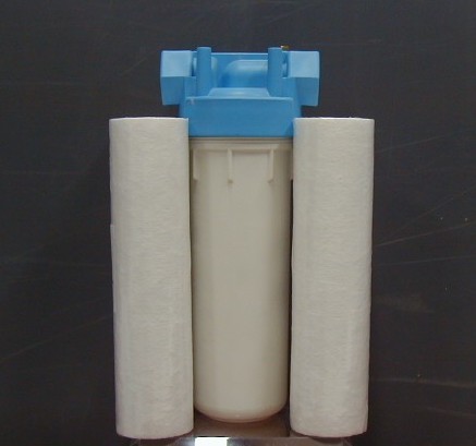

קפצתי לאחרונה לחנות ליד הבית
ויש לו שם פילטר לבן בצורת גליל.
המים נכנסים בחלק החיצוני. ועוברים דרך הגליל ויוצאים במרכז.
כתוב עליו 1 מיקרון.
SPUN POLYPROPYLENE FILTER CARTRIDGE FOR REMOVAL OF SAND. SILT.DIRT AND RUST PARTICLES.
HIGH FLOW RATES AT LOW PRESSURE DROP. HIGH DIRT HOLDING CAPACITY AND LONG LIFE. FOR WATER USE ONLY. MAXIMUM WATER TEM 52*C
כתוב למטה
MEMBER WATER QUALITY
ASSOCIATION.
המחיר שלו מפתה במיוחד.
זה 100 שקל כולל המיכל החיצוני שמחזיק אותו.
אופציה נוספת.
הרבה יותר יקרה.
זה כדוריות סילופוס. הפילטר עולה כ 250 שקל.
והבית עוד כ 150 ש"ח.
אם עדיף כדוריות הסיליפוס.
אז חשבתי לקחת את הבית מהמקום הזול
ורק את הפילטר מהמקום היקר יותר.
התמונה היא כמו של הפילטר הזול יותר.
