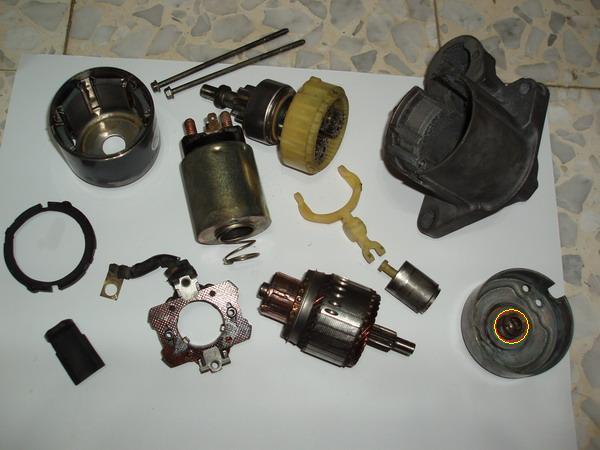

החלו אצלי בעיות התנעה ברכב, מאזדה לאנטיס 1996 F, ישר ידעתי שמדובר בסטארטר מכיוון שהכל התחיל ביום אחד ללא כל התנעה; פירקתי את הגלגל הימני ו"דפקתי" על הסטארטר ואז הניעה, לאחר כמה ימים חזרה הבעיה ושוב פעם כמה מכות קלות שיחרור את הסטארטר, אבל דווקא היום כאשר החלטתי לנסוע לפירוקיה ולקנות סטארטר חלופי האוטו לא הניעה בשום מצב; נתתי מכות על הסטארטר ושמעתי איך הוא מתאמץ להניע עד שבסוף שבק חיים.
החלטתי להוציא אותו, שזה בפני עצמו סיפור ממש לא פשוט, אבל לאחר שעה וחצי הוא היה בחוץ.
לאחר שהוצאתי את הסטארטר ופירקתי אותו, ראיתי ש-2 מהפחמים שחוקים מאוד וחלק מהנחושת נמסה על גלגל הנחושת!
פירקתי אותו, ניקיתי אותו בצורה יסודית והרכבתי חזרה; חיברתי אותו ישירות למצבר ומה שקורה בעצם הוא שהגלגל השיניים כן נשלף
החוצה בעת קבלת מתח אבל הוא לא מסתובב!
ועכשיו השאלה; למה זה קורה? האם הפחים השחוקים מונעים הנעה של הסטארטר או שהממסר של הסטארטר הלך?
הנה כמה צילומים, בצילום הראשון ניתן לראות את הפחמים השחוקים.
אשמח מאוד לקבל חוות דעת!
מה שהולך בסטרטר זה בדרך כלל הבוקסות נחושת בציר, ויכול להיות שזה הגורם לבעיה...
החלף את הבוקסות ואת הפחמים.
הפחמים ניראים גומרים לגמרי.
כאן יושבת בוקסה אחת, ואחרת היא בצד השני שאיפה שמתחבר הציר:
אחי הסטרטר שלך שבק חיים ברגע ש נחושת נמסה המנועה גמור תחליף את כל הסטרטר כי זה כבר כמעת ו לא ניתן לתיקון.

תודה על התייחסות המגיבים,
כנראה שבאמת צריך להחליף את הסטארטר כי חלק מסליל הנחושת נמס משום מה.
