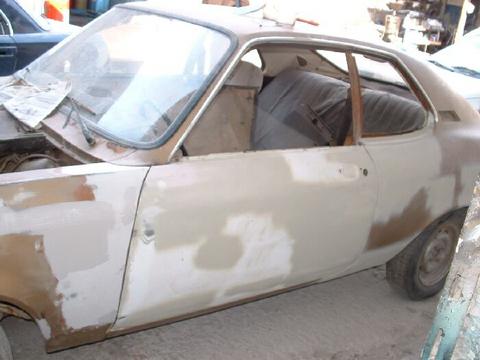

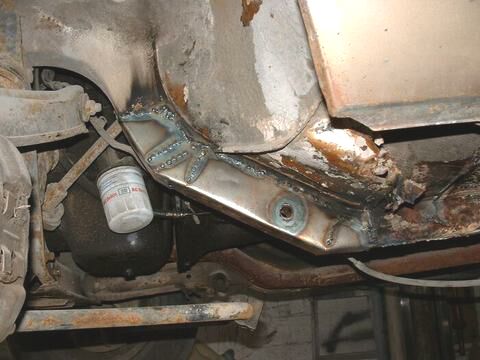

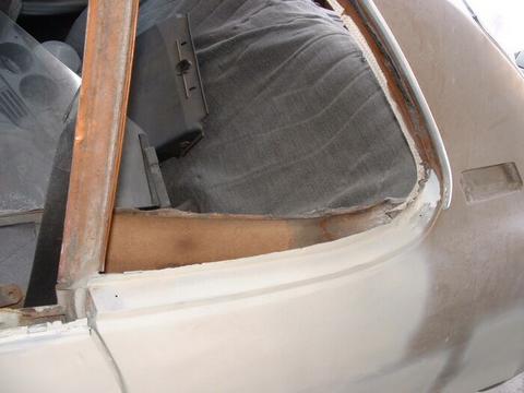

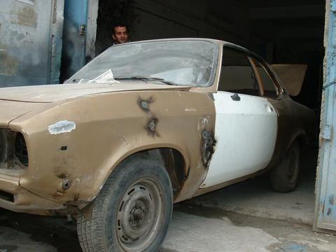

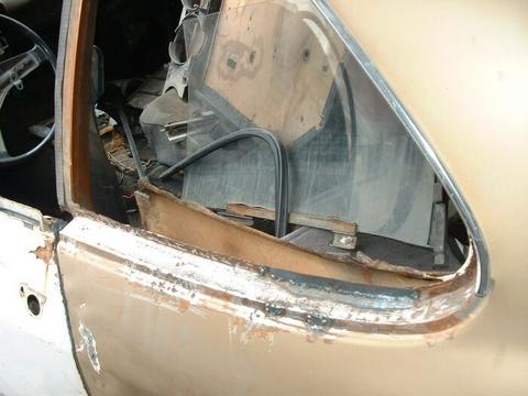

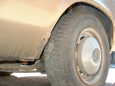

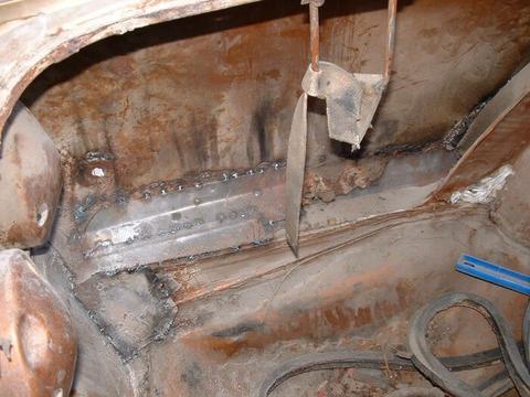

הרבה זמן לא עדכנתי אתכם לגבי מצב הרכב שלי ...
למי שזוכר פעם אחרונה שעדכנתי אתכם הייתי במצב גרוע, המוסכניק שלי הצליח לשכנע אותי שהרכב במצב גמור ואמר לי את הבשורה הרעה שהרכב לא יעבור טסט במצב הנוכחי שלו. אני תכננתי לסדר כמה דברים, להעביר אותו טסט ובעוד חצי שנה עד שנה להכניס אותו לטיפול מאסיבי. אבל לצערי גיליתי שהרכב רקוב עד היסוד, לאחר מכן הרכב עמד כמה חודשים במוסך עד שגררתי אותו לצפון לפחח שחברי הטוב דרור המליץ עליו, משהו שלא מפחד מפרויקטים רציניים ואפילו עשה לי מחיר נמוך מאוד ביחס לעבודה המרובה שיש על הרכב (המחיר כל כך נמוך שאני מתבייש להגיד אותו) ...
אני מצרף כמה תמונות של הרכב מהפחח, ברצוני להודות לדרור שמפקח על העבודה בצפון "הרחוק" ודואג לעדכן אותי בתמונות שפשוט גורמות לי להצטער ולבכות שאני לא שם לראות את הכל ...

כפי שאתם רואים המצב היה הרבה יותר גרוע ממה שחשבתי, לפי מה שהפחח אמר אין חלק פח אחד ברכב שהוא כמו שצריך ...
פשוט הכל חלוד, מהאזורי פח מאחורי הגומיות ועד למוטות שלדה ...
זה מה שקורה כאשר מעמידים את הרכב למשך 4 שנים באזור עם הרבה לחות (ליד הים).

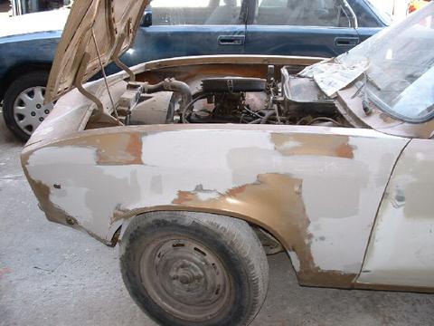

ולפי מה שאני רואה מהתמונות של המנטה שלך הפחח שלך שם שם טונה של שפכטל פחחים, תגיד לו שיחסוך קצת וישאיר את רוב השפכטל לעצמו!

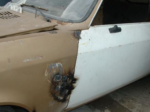

לדעתי באמת חבל על העבודה.
פחחים זולים בד"כ עושים עבודה זולה.
פותחים ג'ארה גדולה של שפכטל, ואודרוב מתחילים להפוך את מה שנשאר מהאוטו לעבודה נאה בקרמיקה.
זה יראה נורמאלי אולי לחודשים עד שכל האוטו יתחיל להסדק מהחלודה שלמטה.
חבל גם על הקצת כסף שאתה משלם לו.
עדיף לך למצוא באדי נורמאלי יותר שלפחות יהיה לך בסיס טוב יותר.

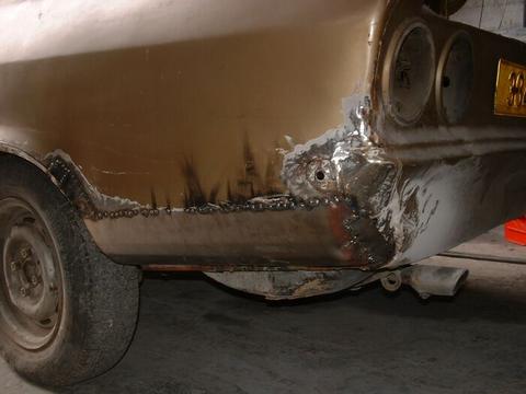

בכל מקרה עבודת פחחות אמיתי כוללת חיתוך עצבני בדיסק כל מקום של פח נגוע וריתוך חתיכות פח חדשות במקומו.
במקומות נגועים ביותר, כמו רוב האוטו במקרה שלך, צריך פשוט להחליף את כל המשטחים בחדשים.

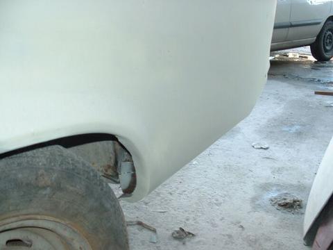

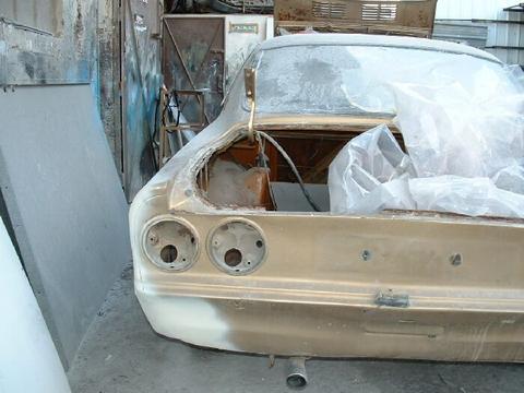

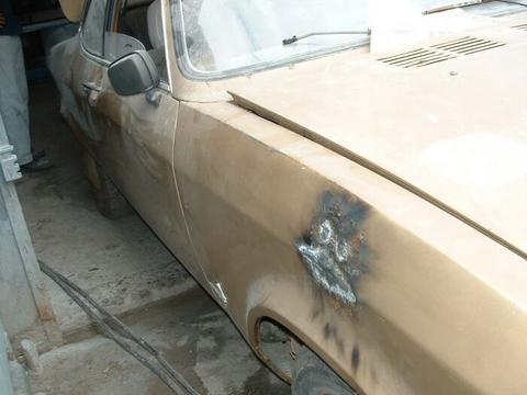

הגיעו עוד תמונות ...
כפי שרשמתי בהודעה למעלה, אני בנאדם מאוד פרפקציוניסט ובמיוחד בפפחות אני לא מתפשר על פחות ממצויין ...
בתמונות האלו תוכלו לראות בברור את כל החלקים שרותכו, כפי שהפחח הבטיח לי (ועכשיו יש הוכחות) הוא לא השתמש אפילו בטיפה של חומר מילוי, כל החלקים רותכו והחומר הלבן שרואים זה צבע יסוד ולא חומר פחחות !!!
חדשות טובות נוספות שקבלתי היום זה שהפחח כל כך התלהב מהרכב שלי שהוא לא מספיק לעבוד עליו, אמרתי לו שיעבוד לאט כי אין לי את כל הסכום לשלם לו אבל כנראה שהוא התלהב מהרכב שלי ומהצורה שלו והוא מתקדם מאוד מאוד מהר בעבודה ...

שאלה מדוע לא שחטת את הרכב לגורמים ושלחת את השילדה לניקוי חול וציפוי אבץ?
אומנם הפחח שם חומר על החלודה או טלאי... אבל זה ימשיך לאכול את שהרכב פשוט יתפרק.....
