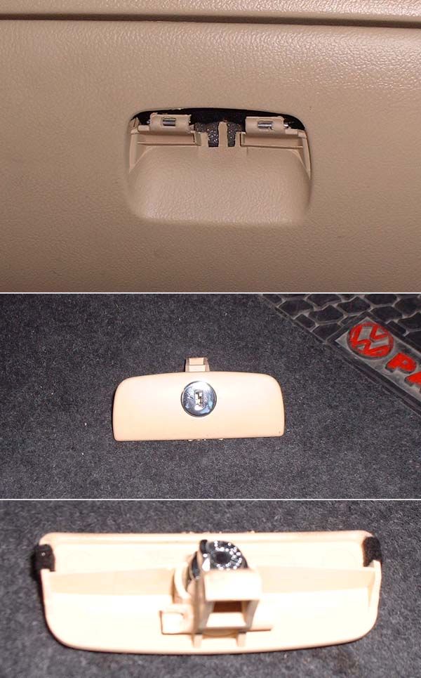

מאז שגנבו לי את בגולף, אני מתנייד ברכב החילופי, ואישתי (שתחי') נוסעת בפאסאט.
מישהו גילה את הפוטנציאל הטמון בתא הכפפות, סוכריות ללא סוכר בטעמים שונים, ומרוב שימוש הידית נשברה.
בתמונה המצורפת ניתן לראות שהמנגנון מורכב משני פינים של מתכת בדלת התא, שנכנסים ל"קדח" בפלסטיק של הידית, משני הצדדים. חשבתי שאמצא את החלק שנשבר (בתמונה התחתונה) אך כנראה שהוא כבר נשאב.
האם מישהו יודע אם ניתן לרכוש רק את הידית או חייבים את כל הדלת? אם אפשר לקבל מס' קטלוגי ואיך ניתן לוודא שמדובר בצבע הנכון, יש לו קוד היכן שהוא?

איך אני מזהה את המק"ט המלא של מכסה בצבע "sunshine beige"?
פריט מס' 7 מופיע פעמיים, 3B1 ו-3B2, פעם עם האות E ופעם עם האות F. אתה סימנת את הראשון, זה עם ה-F. האם זה החלק שמתאים לי? מספרו "3B1 857 122 F 92Y" או שפיספסתי משהו בדרך?

הפריט מופיע פעמים כי יש דלת לרכבים עם הגה בצד ימין ורכבים עם הגה בצד שמאל.
ראה בעמודת הערות
lhd/rhd
שים לב יש לברר סופית עם המחסנאי מכיוון שהמקט"ים שודרגו.

לא ניתן לתקן את הידית, שני חלקי הפלסטיק מוצמדים בחום לאחר שהמנגנון מורכב ככה שאין גישה או אפשרות תיקון
כאחד שיש לו ניסיון רב עם הדגם הנ"ל אני ממש לא ממליץ על פרוקיות, מסיבה ברורה שהתקלה הנ"ל היא מחלה ידועה מאוד וסביר להניח שאם תביא דלת (לדעתי זה לא מגיע דלת אלא תא כפפות קומפלט) מפירוק הזמן שהיא תחזיק לא יהיה גדול ובמהרה זה ישבר, מבאסה לאללה אבל זה המציאות, ואין מה לעשות צריך להביא חדש כדי להנות מאריכות ימים יחסית
דיברתי עם צ'מפיון עכשיו, 1,270 ש"ח לפני מע"מ.
