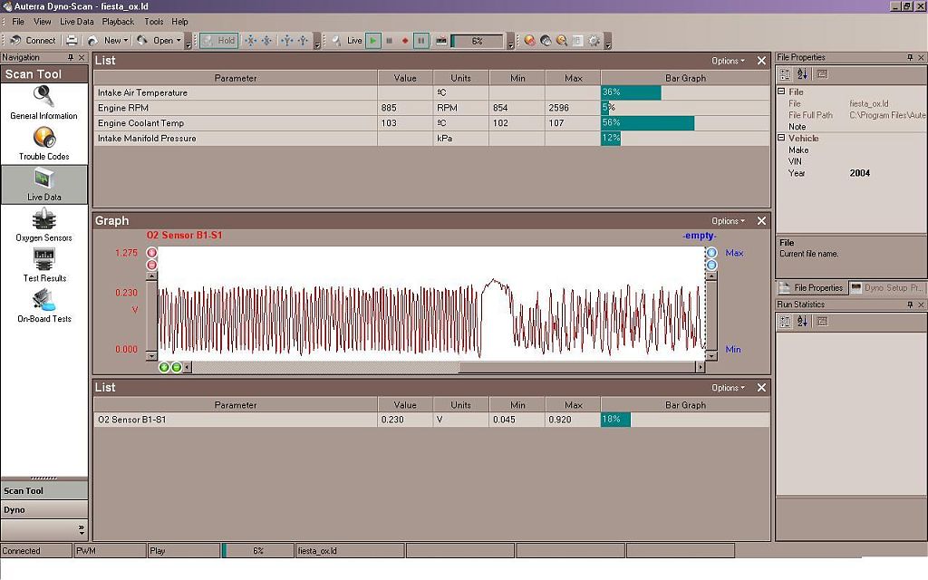

בדקתי היום את הרכב עם וולטמטר ועם תוכנה פשוטה ( Dyno Scan )
גם בוולטמטר וגם בתוכנה הערכים כל הזמן משתנים.
הם נעים בין 0.1 ל 0.9
גם בסרק וגם ב 2500 סל"ד
לכאורה הכל תקין ( אם הבנתי נכון )
לאחר שהמנוע ב 2500 סל"ד, ועוזבים את הדוושה, יש פרק זמן של כשתי שניות שהמתח בחיישן החמצן נמצא בערכים הגבוהים שלו.
לאחר מכן הוא חוזר לגל רגיל אבל השינויים איטיים יותר.
האם דבר זה תקין?
אני מצרף את הגרף כדי שאפשר יהיה להבין יותר

מה זאת אומרת שינויים איטיים יותר. הקצב הרצוי נרשם על ידי בתגובתי הקודמת . יש לוודא איזה נתון מדוייק , מוציא החיישן בשניות הרלוונטיות, כאשר הלמבדה מראה בסטייה מהתקן.
דני
דני
תסתכל בתמונה שצירפתי
בהתחלה הגרף מראה סל"ד של 2500.
ואז הוא מגיע לחלק שבו הוא נמצא רק בערכים הגבוהים, זה הרגע שבו עוזבים את הדוושה.
לאחר מכן הגרף מתאר סל"ד סרק
לזה התכוונתי שאמרתי שינויים איטיים יותר.

יניב, למרות שלא רואים את ציר הזמן בדגימת החיישן חמצן שלקחת ניתן להבחין בעבודה תקינה של החיישן חמצן.
דווקא זה שבעזיבת דוושת המצערת הגרף מראה תערובת עשירה די מחשיד כי זה אמור להראות בדיוק להפך, בעזיבה פתאומית של המצערת מתחיל הCUTOFF שאמור היה לגרום לתערובת ענייה לשנייה או שתיים ולכן אני מציע שתבדוק את כוון/כיול/תקינות ה TPS, כי אולי חוסר כיול שלו מביא להעשרת התערובת הבלתי מוסברת.
דניאל תודה
בדקתי את ה TPS, אמנם בתוכנה שלי, אבל הוא מגיב כמו שצריך
מזהה את הלחיצות והעזיבות כמו שהן קורות באמת.
מה עוד יכול לגרום לתערובת עשירה?

אין לי נתונים של מתח רק באיזה מצב הדוושה נמצאת ( באחוזים )
אני אצטרך למדוד את זה עם וולטמטר
יש שם 3 חוטים, אני מניח שזה מינוס, פלוס ונתוני החיישן?
מה ששמתי אליו לב, זה שאם אני עוזב את הדוושה בזמן שהרכב בנסיעה, חיישן החמצן לא מראה את הערכים הגבוהים מיד לאחר העזיבה.
רק שמגיעים לעצירה והסל"ד יורד לסל"ד סרק, אז רואים שוב את הערים הגבוהים לכשתי שניות

אז כנראה שהניתוק דלק עובד.
קשה לי לחוות דעה בשלב זה כי החיישן מתפקד תקין וללא BIAS לתחום העני או העשיר ולכאורה אין סיבה שמנוע יעבוד עשיר. האם הרכב נבדק ב אנלייזר 4 גזים אחר מלבד המכון? אם לא, שווה לבצע בדיקה ולדגום את כל הערכים ולדווח.
