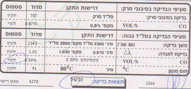

שלום למומחים. ניגשתי הבוקר לטסט במבדק בהרצליה עם פוקוס 2003. לא ציפיתי שאכשל בבדיקת זיהום האוויר ולכן לא נערכתי לעניין.
זכרתי רק שקראתי את תחילתו של השרשור, כאשר הוא נפתח, בשנת 2006 , ואת העובדה שצריך להגיע לטסט לאחר ביצוע כברת דרך.
CO בסל"ד סרק הוא 0.87 (תקן 0.5) ובסל"ד גבוה 0.59 (תקן 0.3) - מצורף צילום התוצאות המלאות.
לאחר שחזרתי הבייתה קראתי את המשכו של השרשור והבנתי שאולי חימום נוסף והוספת K44 למיכל הדלק עשויים לעזור.
יחד עם זאת, אני מאמין שמאז ההודעות הקודמות בנושא נצבר עוד ניסיון.
בנוסף, נמכרים במקומות כמו "אוטו דיפו" וכן ראיתי פרסומות (יתכן אף שבכיכובה של ג.יפית) לתוספים שמתחייבים למעבר הטסט.
מה מומלץ עכשיו?
הרכב ברשותי חצי שנה, לטענת זאת שקניתי ממנה מעולם לא הייתה בעייה בטסט וכרגע יש לו מיכל מלא ולא אספיק לרוקן אותו עד שאגיע לטסט חוזר (אלא אם כן אסע סתם ללא מטרה).
תודה.

אתה אכן מודע לנתונים חשובים, ומשום מה, התעלמת מלציין, כמה נסעת עם הרכב, כלומר ,האם הממיר היה חם וב"מיטבו".
גם נתון של "קלומטרז'" שהרכב גמע במהלך חייו, היה נותן אינדיקציה נוספת מסויימת.
לאור הנתונים, אין בעיה ברכב למעט פעולת ממיר לקויה. לכך כאמור תתכן סיבה של ממיר שאינו חם דיו, לחילופין, אינו מבצע פעולתו כראוי.
אתה יכול להוסיף פחית 44K או תוסף ראוי אחר, לנסוע בסלד גבוה יחסית, להגיע לטסט, ולפני הבדיקה לוודא שהמנוע לא פסק מלפעול (אם אתה עוזב את הרכב, שיהיה מישהו בפנים שישמור עליו מפני גניבה) , לפני הבדיקה , לתת כמה "מכות גז" חזקות יחסית.
בהצלחה.
נסעתי עם הרכב כחצי שעה, אבל הוא כובה לדקות ספורות לפני ביצוע הבדיקה, על מנת לפתוח מכסה מנוע (שמתבצע בפוקוס עם המפתח, אבוא לטסט החוזר עם מפתח רזרבי). גם לא נתתי גז קודם.
אולי אני תמים, אבל קיבלתי את הרושם שהבוחן שיחק עם הגז בתחומי סל"ד שונים, כדי שאצליח לעבור (בכל מקרה נכשלתי על לוחית רישוי וכו', כך שאת הטסט החוזר אשלם בכל מקרה ובניגוד ללוחית רישוי, מסידור ה CO המכון לא מרוויח).
הרכב גמע 87 אלף ק"מ.
איתן,
הרושם ע"פ תוצאות הבדיקה שהממיר ברכבך היה קר יחסית ולא ביצע את עבודתו נאמנה.
למבדה(אויר/דלק) בערך של 1.01 מראה פעולה תקינה של שאר המערכות, וכפי שדני ציין, הבעיה היא "רק" בממיר.

נחמן ביאליק צודק, תוצאות של ממיר לא יעיל עקב טמפ' עבודה של הממיר שלא הושגה או פשוט ממיר שמסיים את חייו.
גם אתה מגיע אחרי נסיעה ודלק מתוסף, אם הרכב יהיה מספר דקות לפני הבדיקה על סרק הממיר עלול להתקרר להציג את התוצאות הללו שוב במידה והוא תקין.
תודה לעונים.
ליתר בטחון, רכשתי היום ב"אוטו דיפו" תכשיר Gold Label של LM. היבואן מתחייב להחזר כספי במקרה של כשלון בטסט עקב זיהום אויר שאינו נובע מחיישן למדה לקוי.
קניתי שני תכשירים והוספתי אותם למיכל הדלק מכיוון שהמיכל מלא ותכשיר אחד צריך להוסיף לחצי מיכל.
תכשיר עולה 89 ש"ח, שזה פחות מחצי מיכל. כלכלית, היה שווה לי להוציא על עוד תכשיר מאשר לשרוף סתם חצי מיכל באוטו שלא ייסע עד סוף חול המועד.
מחר אגש שוב לטסט ואעדכן בתוצאות.
פעל לפי שרשמתי לך בתגובתי הקודמת, וודא מנוע פועל, לא לכבותו כלל, שמישהו ישמור על האוטו, לפני הבדיקה להחזיק אותו על טורים גבוהים מסרק , וכמה לחיצות חזקות וקצרות על הגז טרם הבדיקה בפועל.
בהצלחה וחזור לדווח.

נסעתי ברכב חצי שעה, עם משיכת הילוכים עד 5,000 סל"ד ואף גבוה יותר (ותודה למנוע הפוקוס שכאילו נתפר לארצות חמות ושמחוג חום המנוע שלו נשאר בכל מצב מתחת לחצי, גם עם מזגן, בפקקים ודוושה דבוקה לרצפה בניוטרל). לא דוממתי מנוע ולחצתי על הדוושה חזק לפני הבדיקה, למרות שהבוחן טען שזה לא יעזור.
עברתי טסט והתוצאות הן מדהימות:
CO בסל"ד סרק הוא 0.25 (0.87 בלי תוסף דלק ומנוע שכובה לפני הבדיקה) ובסל"ד גבוה 0.08 (0.59 קודם). הלמבדה נשאר על 1.01.
המון תודה לדני, עמית ודניאל!

התוצאות "מדהימות" מבחינתך לגבי שהתוצאה התשתפרה ועברת את מבחן זיהום האוויר. אני שמח על כך, לשם כך אני ואחרים נמצאים כאן.
התוצאה האמיתית מבחינת הממיר, מדהימה קצת פחות. כדאי להמשיך ו"לטפל" בו, כדי לא "ליפול" בטסט הבא, ככל שהרכב עדיין יהיה אצלך, ו/או שניתן לקרוא לסיכוי נמוך של החלפת ממיר, "נפילה".
