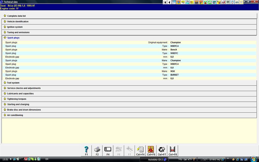

אז נתחיל ככה, אוטוטו אני צריך לעשות טיפול 10K ויש לי שאלה קטנה על הפלאגים
קניתי היום פלאגים של CHAMPION מדגם N7BYC (זה מה שנתנו לי בחנות חלפים)
בדרך כלל אני שם ברכב פלאגים של בוש, אז בדקתי באוטודטה איזה דגמים אפשר לשים
וכתוב את הדגם של בוש שעד עכשיו הייתי שם, וכתוב גם של צמפיון אבל הדגם שונה, N9BYC4
אז השאלה שלי האם הפלאגים שנתנו לי פשוט לא תואמים לרכב או שאין איתם בעיה? כי בחנות החלפים המוכר אמר לי שזה מתאים, למרות שהתווכחתי איתו.

צביקה שלום שלום.
בוא נתחיל בזה שהרכב שלי מופיע בחתימה והוא מופיע גם בתמונה אז לא ראיתי צורך לרשום את זה שוב.
(סיאט איביזה 1.6 שנת 97)
באוטודאטה מופיע בעדיפות ראשונה פלאגים של צמפיון
הפלאגים של בוש שיש כרגע ברכב הם 3 אלקטרודות ולא 1, אף פעם הם לא היו של אלקטרודה אחת, ושאני אומר אף פעם זה מאז שיש לי את הרכב (7 שנים)
מצורפת תמונה.
ובקשר לבורג שמוברג בראש הפלאג, זאת שאלה שעיניינה אותי הרבה זמן ולא ידעתי אליה תשובה כי גם עכשיו אין את ההברגה על הראש. ולכן שאלתי :)

לגבי הפלאגים של CHAMPION:
המספרים 7 ו-9 באמת מייצגים את רמות החום של הפלאג 9 יותר 'חם' מ-7 (זאת אומרת כמה שהאקלים יותר חם ככה צריך לרדת במספר אבל בכלל לא בטוח שזה נכון שבאירופה צריך 9 ופה 7).
אני אישית הייתי הולך על בוש. מה קוד המנוע?
קוד המנוע הוא 1F ואגב אני כבר יודע איזה סוגי פלאגים מתאימים לרכב לפי אוטודאטה, אני פשוט רוצה לדעת מה ההבדל הספציפי בין הדגמים של צמפיון המוזכרים למעלה.
