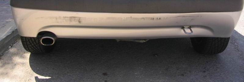

יופי, נפלא, פעם בחודש אני נותן לאח שלי את האוטו, ומישהו נכנס בו מאחורה ברמזור.
מהירות כמעט אפס, אבל השאיר שפשוף יפה מהפגוש שלו על הפגוש הכסוף שלי (צבע מטאלי). יש למישהו רעיונות להסרת הנגע?

לאמא שלי בטויוטה גם קרה דבר כזה,ממכה קטנה שהיא חטפה,הפגוש הכסוף נהיה לו שיפשוף שחור. היא הלכה למוסך צבעו את מקום השיפשוף,ועד עכשיו (שנה) הצבע נראה אחיד ולא מזהים בעין שהיה שם שיפשוף.
ממליץ לך לצבוע במוסך שמתמחה בצבע, ת' לא תצטער.

T-CUT מטאליק.

לדעתי זה צבע היסוד של הפגוש..
אתה בטוח שזה הצבע של האוטו שלו?
בכל מקרה באיזה גודל השפשוף?
אם זה צבע כסף תגיד לי את קוד הצבע שלך, יכול להיות שזה כמו שלי אז יש לי קצת צבע (במיקרה והשיפשוף מינימלי)
אחרת אתה צריך פשוט צבע בהתזה.. לדעתי סיפור של 200 - 400 ש"ח, שוב תלוי בגודל..

היי רוני..
לפני שאתה הולך למוסך, או להשיג צבע,
אולי עדיף שתנסה קודם עם איזה פוליש להוריד את זה?
אם לא תצליח אז תוכל לצבוע ..כמו שקודמיי אמרו פה

ולסער - הצבע מטאלי, לכן פוליש זה רעיון רע, למיטב ידיעתי...

פוליש עדין מאד של N 7 יעשה את העבודה טוב מאד..
אבל ממש בעדינות

משחזר צבע (פוליש, בעברית) המיועד לצבע מטאלי. מומלץ לעבור עם זה על כל האוטו, בזמנך החופשי.

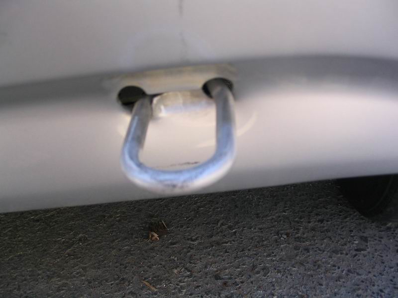

הנה תמונות קשות... כולל פגיעת השלדה האיומה בוו הגרירה מאחור... (ת'אמת, זה שטויות, אבל זה מעצבן...)

פוליש פה לא יעזור לך :? אתה צריך צביעה מחדש, במקרה ולא תחליף פגוש.
על תסכים שידביקו אותו כי יסדק במשך הזמן...
אני את שלי החלפתי...
ואם יש קצה שלדה, הבנתי מאריאל ומעופר ברשד וגם מאייל רו שבמוסך מקסיקו בנתניה מקצוענים ויוכלו לבצע עבודה טובה.
הוו גרירה התעקם למטה או גם פנימה?

מצחיק מצחיק אבל ה106 והסקסו מאוד רגישות לפגיעות מאחורה בגלל הוו גרירה שמרותך ישירות לקורה האחורית בשילדה, מספיק מכה קטנה יחסית כדי לעקם את הקורה.
רוני, תבדוק טוב טוב את העניין כדי שביום מן הימים כשתרצה למכור את הרכב לא יצוצו אי אילו הפתעות לא נעימות.

הסברתי לו שבמקרה הגרוע בבדיקה שיעשו לרכב יירשם שיש כיפוף בוו גרירה.
בכל מקרה ישי צודק (שיט, פעם שניה), והעניין שווה בדיקה.
