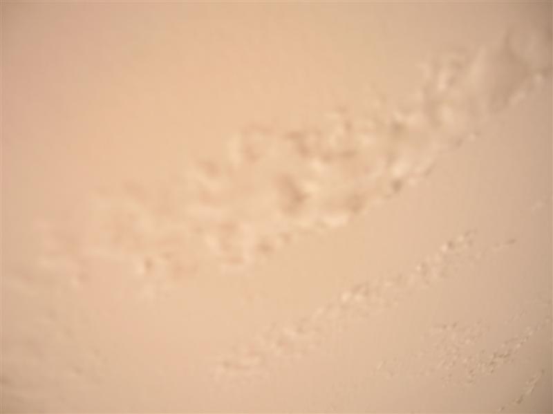

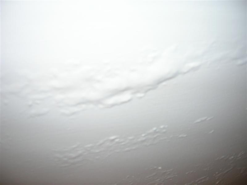

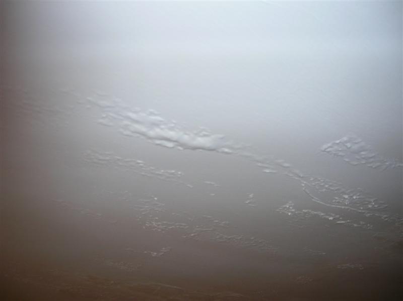

בתקרה שלי בסלון התחילו לאחרונה מין בלונים כאלה וזה התחיל מאמצע הסלון ועכשיו מתפשט לכיון רוב התקרה. :|
אני לא יודע איזה חומר שמים ומה עושים אשמח לעצות ולהצעות בקשר לבעיה.
תודה שי.:wink:
מצורפות תמונות של הבעיה)

אתה גר בקומה אחרונה? תקרת רביץ?
יכול להיות שהרביץ נפרד או שיש לך רטיבות בתקרה. קודם כל מטפלים במקור הרטיבות ורק אחר כך מגרדים את הפיצוצים והניפוחים וצובעים מחדש.
כן אני גר קומה אחרונה קומה 4 קילפתי את זה לפני חודש וזה חזר שוב.:? איך פותרים את העניין?

זה גג רעפים או גג שטוח?
אם זה רעפים אז יש לך תקרת רביץ שזה רשת כמו של לולים מתוחה על שלד עץ שעליה עושים טיח והיא התקרה שלך.
ההתנפחויות ברוב המקרים נובעות מרטיבות. חכה לקיץ לפני שתצבע שוב כי זה ממילא לא יתפוס אם התקרה רטובה ובמקביל פנה לועד הבית שיזפת את הגג.
תודה זה גג שטוח ולא רעפים. יכול להיות שיש שלולית של מים בגג וזה גורם לרטיבות?

בתור התחלה תעלה לגג לראות מה קורה, יכול להיות שיש שם חתיכת בריכה ואם רק תפנה קצת זבל מפתחי הניקוז של המרזבים הכל ייפתר.
בכל מקרה, הרטיבות לא אמורה לעבור את שכבת הבידוד (זפת או יריעות ביטומניות) וככל הנראה יש שם איזו שהיא בעיה שצריכה פתרון - והתשלום על תיקון הבידוד הוא באחריות הועד וכל השכנים מחוייבים להשתתף בו. לגבי צביעת התקרה שלך, נדמה לי שזה באחריותך.
תודה אישפוז :-) לצבוע זה לא בעיה בשבילי. בהזדמנות הראשונה אעלה לגג ואבדוק מה הולך שם.

כן אבל אם הם חודרים מהשלולית זה אומר שהגיע הזמן לחדש איטום בגג.
הייתי מיעץ גם להרים את הדודים שעל הגג למקרה שהרטיבות חודרת מתחת לאחד מהם

עוד לא עלתי לגג בנתיים לבדוק מתחת לדודי שמש גם. שניר הזפת שעשו הפעם האחרונה היה על הפנים זפת רגיל ובלי יריעות כנראה שזו רוב הבעיה פה.:|
