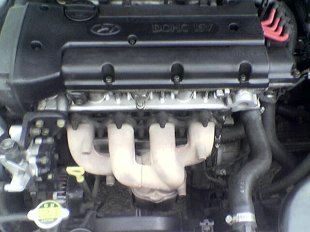

הרכב הוא יונדאי לנטרה 96 1.6 ידנית.
יש לה רעש מוזר בסרק ובנסיע, לדעתי יותר מדי רועשת ונשמעת קצת כמו טרקטור :wink:
אני חושב שזה משהו שקשור לפליטה: סעפת, אגזוז או מהשהו שבדרך בינהם.
זחלתי מתחת לרכב והאגזוז ניראה במצב תקין מבחינה חיצונית, לא רקוב ובלי חורים. את הסעפת פליטה אי אפשר לראות כי היא מכוסה בכיסוי אלומיניום.
השאלה שלי היא האם סדק בסעפת זה משהו שבדרך כלל אפשר לראות בעין, ממבט על הסעפת או שבודקים את זה עם איזשהו מכשיר? העליתי תמונה של המנוע ורציתי לשמוע את דעתכם לפני שאני מתחיל להוריד את חיפוי האלומיניום שרשום עליו HOT. (אני יודע שלא סתם רשום HOT ושצריך לעבוד כשהרכב קר :twisted: ).
הרכב נוסע טוב.

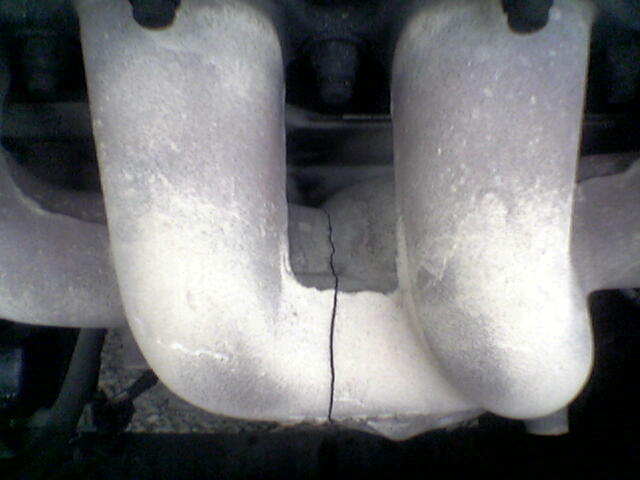

עכשיו תיקנתי נעילה מרכזית ובסוף העבודה נשאר עדיין אור יום אז החלטתי לבדוק את הסעפת. הסרתי את הכיסוי וראיתי שבאמת יש סדק בסעפת. עכשיו השאלה מה לעשות: להוריד את הסעפת ולשלוח אותה לריתוך או לחפש בפירוקיה? האם האטמים של הסעפת רב פעמיים או חד פעמיים?
צירפתי כמה תמונות של הסדק הענק.

נסעתי למוסך והציעו לי להלחים. יחד עם העבודה 300 ש"ח.
במוסך השני הציעו סעפת מפירוק ב 300 ש"ח לפני עבודה.
בשום מקום אחר אין במלאי (התקשרתי לכל המספרים שמופעים בקטגוריה חלקי חילוף לרכב באיזור הדרום).
תקנה עדיף ב-300 שקל חדשה.
לפי גודל הסדק שרואים בתמונה יהיה בעיה להלחים את זה ברמה טובה

במקרה של יציקת אלומניום אני לא חושב שיש בעיה להלחים את זה שהרי גם קרטר הוא יציקת אלומניום ומלחימים אותו בלי בעיה.
בכל מקרה אם המחיר הוא באמת סביב 300 ש"ח חבל בכלל על הדיבורים. קנה ותתחדש.
