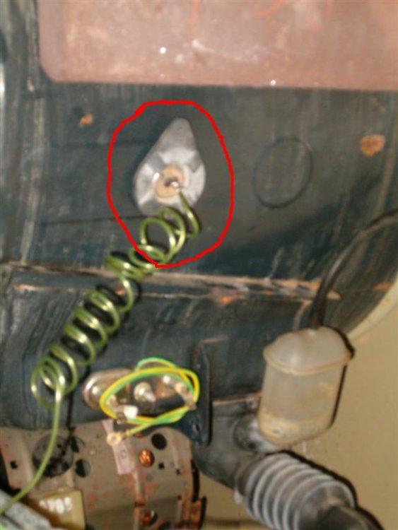

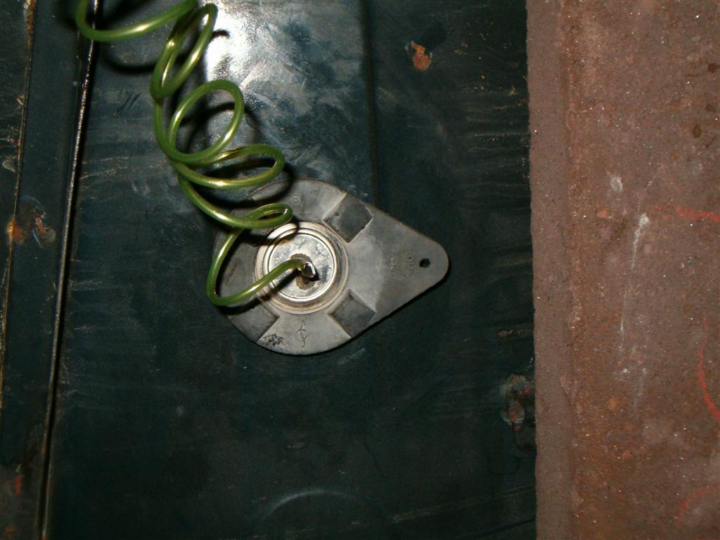

מדובר על מכונת כביסה קריסטל סופר רולד (ישנה), אני מנסה לפרק את הדוד יחד עם התוף בכדי להחליף מסבים וניתקלתי בבעיה לפרק את החיישן בתמונה המצורפת (כנראה חיישן טמפ').
מי שיודע איך מפרקים את החיישן ללא נזקים מוזמן לעזור.

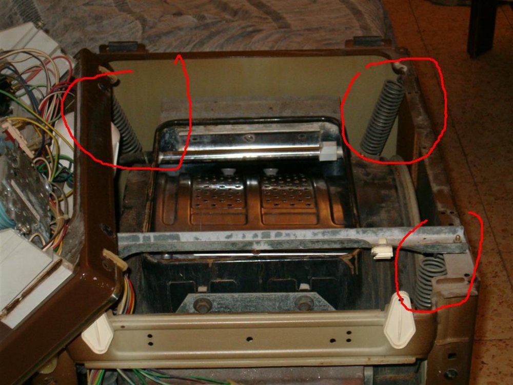

אכן תענוג מפוקפק ביותר, בולמי הזעזועים הם 4 קפיצים שמחזיקים את הדוד והם תקינים.
ראה צילום שצילמתי בזמן הפירוק.
לא. אלו הם קפיצים, לא בולמי זעזועים!
בדיוק כמו באוטו, יש קפיצים ויש בולמי זעזועים. תפקיד בולמי הזעזועים לספוג את אנרגית
התנועה ולהמיר אותה לאנרגית חום.
בקריסטל, בולמי הזעזועים הם לוחיות המחוברות לתחתית הדוד, המתחככות בגומיות המקובעות
לתחתית השלדה. אני אחפש תמונות בגוגל...
במכונות מודרניות יותר ראיתי בולמי זעזועים טלסקופיים כמו במעונית.

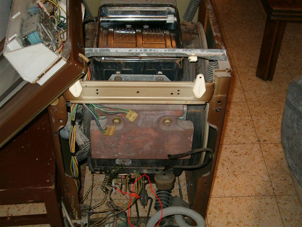

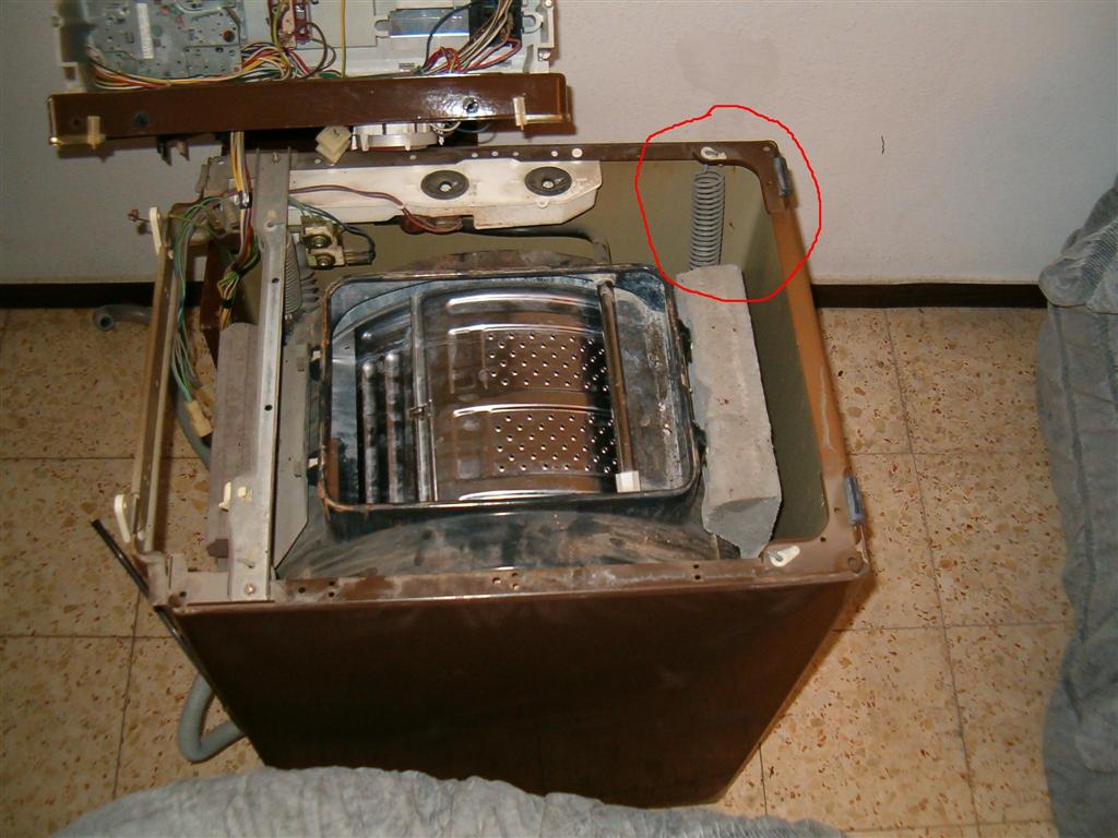

אני צילמתי את המכונה בשלב הפירוק בכדי להקל על ההרכבה.
מצורף צילום של הבולם (הוא תקין).
אני חשבתי שאתם התבלבלתם ולקפיצים קראתם בולמי זעזועים ופשוט המשכתי עם הטעות.
הבולם תקין.
איזה כייף לי :)
בולם הזעזועים נראה תקין. יש עוד אחד בצד השני.
בהצלחה בניסוי הרטוב!
אגב - מיסבים בודקים כמו מיסבי גלגל - אסור שיהיה חופש מורגש של התוף בתוך הדוד.
