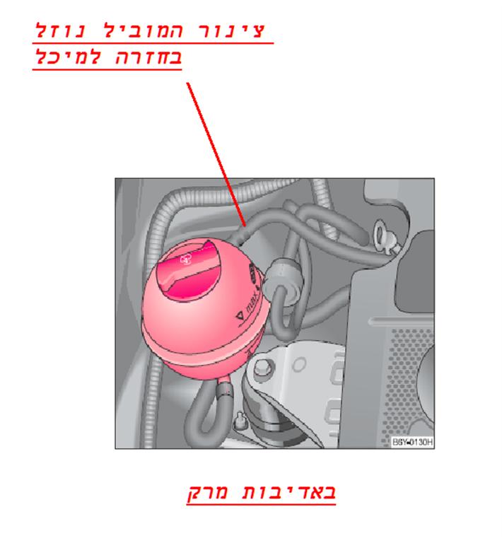

יש לי רכב קורדובה דיזל 1.9 2002.
שמתי לב שבזמן שהרכב מונע יש בועות (מעטות) בתוך מערכת הקירור (בתוך המיכל של מים לרדיאטור). האם זה אומר שיש בעיה בראש מנוע?
נ.ב: מפלס המים לא יורד,אין נזילות מים, והרכב לא מתחמם יתר (עומד יציב על 90 כאשר התחמם)
מה נראה לכם?
שלום רב,
ייתכן שהבועות נוצרות כתוצאה מנוזל קירור שחוזר למיכל העיבוי דרך הצינור העליון 'ונופל נפילה חופשית למיכל' ועקב כך נוצרות בועות.
האם לאחרונה בוצע תיקון/טיפול למערכת הקירור או החלפת משאבת מים ?
ייתכן גם שלא בוצע ניקוז אוויר כראוי.
איזה כייף לי :)
נפילה חופשית? - מה הכוונה? אני מילאתי את המיכל עד ה MAX. הצינורית מתחברת למיכל מלמטע.מוסכניק אחד אמר לי שככל הנראה יש חור קטן בראש מנוע ומשם אני מקבל את האויר למערכת הקירור. הוא גם אמר שחור זה ילך ויתרחב ואז במפתיע האוטו יתקע היכן שהו. אני אישית לא מת על הפתעות מסוג אז , ולכן רציתי להגיע לשורש הבעיה. יש רעיונות נוספים?
זה לא משנה שהצינור נכנס מלמטה. מרק צודק במה שהוא אמר. יש במיכל מעין דופן פנימית והמים עולים לחלק העליון ומטפטים משם אל גובה המפלס.
מאחר ואנחנו לא רואים את כמות הבועות קשה להגיד לך מכאן אם ישנה בעיה או שלא. מה שכנראה לא נכון הוא שהאוטו יתקע לך באופן פתאומי. אם ישנה דליפה מאטם הראש היא תגדל בהדרגה ואתה תראה איבוד מים.
אם אתה מאד מוטרד מהעניין ואתה מאיזור המרכז תוכל לקפוץ לחבר הפורום "מוסך רון" שהמוסך שלו נמצא ברחוב המסגר בת"א והוא מומחה רציני לרכבי VAG. אני בטוח שהוא יוכל להעיף מבט מקצועי ולחוות את דעתו.
