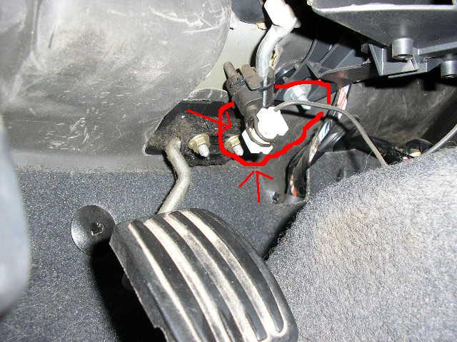

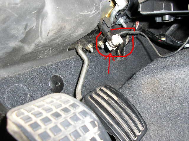

ברשותי פגו 106MKII 99,שמתי לב לחלק מוזר ההמוקם בקצה המנוף של דוושת הדלק,אליו מחובר מאין חיט כזה ואיני יודע מה פשר תפקידו?
אשמח לחוות דעת ממכם בעניין.
תמונות מצורפות...
נ.ב:יש אצלי תופעה שכאשר לוחצים על דוושת הגז בחוזקה בפעם אחת אז הטורים לא עולים בפעם אחת אלא ב"דיליי" קטן לאחר הלחיצה.כמו כן,בהילוך 5 נגיד במהירות של 110 קמ"ש על טורים של כ2800סלד,אני צריך להדביק ממש את הדוושה לריצפה כדי שהטורים יתחילו לעלות[והם עולים די לאט גם כשהדוושה לחוצה לריצפה ],השאלה האם יש קשר כולשהו בין אותו חלק המצוי בקצה המנוף של דוושת התאוצה אצלי לבין התופעה שפירטתי להלן?
אשמח לקבל חוות דעת של מנוסים בעניין,וכמו כן בעלי 106MKII אשר מכירים את העניין מקרוב .

ניחוש:
זהו יוניט מדליק אור בלם, בעת עזיבת דוושת התאוצה נדלקת אוטומטית נורות אור בלם, כדי לגרום לרכב מאחוריך, להאט ולשמור מרחק.

למיטב ידיעתי ה-ABW (שמו המסחרי של ה"פטנט" הדבילי הזה) עבד על ואקום בסעפת היניקה. כאשר היו עוזבים גז במכה, הואקום היה יורד ,ואז ה"מקדימור" היה חושב שאתה מתכוון לבלום ומדליק את אורות הבלימה.
אוקיי אז אני מסיק מהנאמר פה[מפי 2 מומחים] שהדבר אחראי להדלקת אור הברקס ברגע העזיבה של רגלי מדוושת הדלק[אני יבדוק עם חבר את העניין,כאשר הוא יסע מאחוריי וידווח לי]

שמר ידידי הפעם נדמה לי שטעית ושזאת בפעם הראשונה בהיסטוריה, המקדימור יושב על דוושת התאוצה, ועובד עם עזיבת דוושת התאוצה.

גם לי יש את החוט הזה, זה לא קשור לפי דעתי בשום דרך לדוושת התאוצה/בלם.
הוא במיקרה יושב על קליפס אצל אסף. אצלי זה סתם תלוי ודחפתי את זה למעלה שלא יפול.
גם אותי מעניין מה זה, חשבתי שזה אולי ה"אנטנה" של האזעקה שקולטת שידור מהשלט.

ומה בדיוק מפעיל אותו ?
עם עזיבת דוושת התאוצה, נסגר מעגל חשמלי, על ידי "פושפול", כדוגמת זה שנמצא בין משקוף הדלת להדלקת התאורה, סגירת המעגל מחוברת למערכת החשמל של אורות הבלימה, ובכך הוא מקדים, בכמה שניות את הדלקת פנסי הבלימה, וגורם לרכב מאחורייך, להאיט, ובכך לשמור מרחק, לדעת ממציאיו, ובכך הוא מציל חיי אדם, ופגיעות פח מיותרות,
