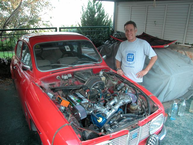

הי ליאור
יצרן הבוכנות המחושלות של " "מאלה" הוא
http://www.wahlspezialkolben.de/
הוא נמצא ליד שטוטגרט שם נמצא המפעל של "מאלה"
ביקרתי אצלו לפני כשנתיים והוא עושה בוכנות בדיוק למטרות כאלה.
הבוכנות במכונית סאאב 96 שהתחרתי באשקלון וניצחתי גם את ה-TTS של פרייס (ולפעמים הוא ניצח אותי) הייתה עם בוכנות כאלה, גם בSONETT יש לי בוכנות מחושלות כאלה.
ליאור - חשוב מאוד לתת מרווח גדול מאוד בין הבוכנה לצילינדר - יותר ממה שהם רגילים לתת בגרמניה
כי חם בארץ, אל תשכח לומר להם.
גם לך אחרי הלוטוס אשמח לכוון את הווברים DCOE יש לי את כל הספרים והרבה נסיון מהסאאב V4 בכיוון הקרבורטורים
