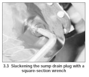

לא הצלחתי לראות איזה מפתח פותח את בורג ניקוז השמן בקרטר של פג'ו 306
כוכב או אלן , ניסיתי עם שני הסטים הסטנדרטים אך אף אחד מהם לא מתאים בול
האם מישהו מכיר את המידה וסוג המפתח?

אם זיכרוני אינו מטעה אותי זה אינו אלן, זהו מפתח מרובע קצת יותר קטן מ3/8 (3/8 זוהי המידה של הרצ'ט הבינוני) ישנו להשיג בכל חנויות הכלים.
אני משתמש בכלי שמכסה את ההיקף החיצוני של הבורג.
אני אשמח אם מישהו יזכיר לי את השם של זה.
עשיתי חיפוש באינטרנט, וזה נקרא "מפתח".
אביחי
ב205 אפשר לפתוח את הבורג עם רינג 24 או מפתח ריבועי 8 מ"מ.
אני מתאר לעצמי שאף צרפתי לא הצליח לחשוב במוחו הקודר על מידה שונה.

היום ניסיתי לפתוח בורג קרטר של 306 מנוע 1800 שנת 95 עם בוקסה 21 מ"מ ללא הצלחה.
ההברגה החיצונית די דפוקה .
השאלה שלי האם ההברגה הפנימית של הבורג היא עם מפתח אלן או ריבועי, כי רשמו כאן מספר תשובות.
לפי התמונה אני רואה שזה אלן , אבל אם מישהו יודע ספציפית לרכב הנ"ל אני אודה לו.

מפתח ריבועי 8 מ"מ. חבל להרוס את ההברגה החיצונית. הכלי עולה 20-30 ש"ח בכל חנות עבודה. תעבדו עם כלים מתאימים ותחסכו לעצמכם עבודה רבה.
אני רוצה לעבוד עם כלים מתאימים , לכן הפסקתי לנסות ושאלתי.
תודה שמר.
