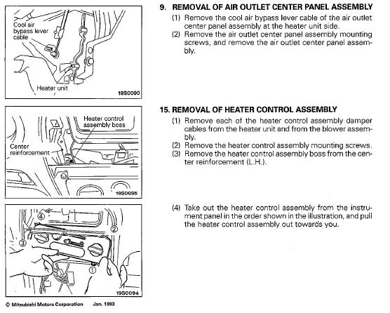

לא בטוח אולי זה יעזור לך איכשהו?

כידי להחליף מנורות בפנל אתה צריך לנתק את הקבלים שמזיזים את המדפים (חום - קור, צירקולציה ,וכיון רוח) מתחת לכפתורים בתוך המאפרה מלמטה יש 2 בירגי פיליפס, שתופסת את המסגרת והשאר קליפסים שסוגרת על המתגים , המתגים עצמם תפוסים עם 2 או 4 ברגים מהצדדים. :-P
נ.ב. ישנם דגמים שליד הסויץ מלמטה יש ברגים, וגם בתוך קונסולת האויר (מהיכן שיוצא האויר).:wink:
