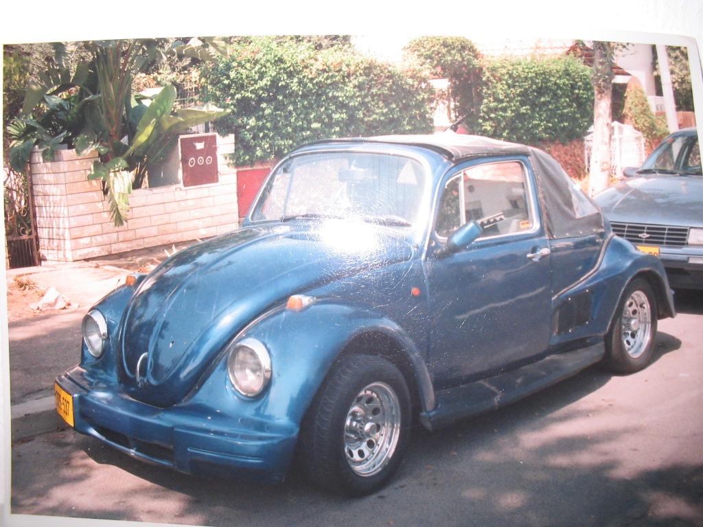

קצת עדכונים,
הג'אנטים הורצו על מכשיר איזון בפנצ'ריה, 3 מהם ישרים לגמרי 0/0 והשניים האחרים 8/10 (סטיה קטנה), לאחר הניקוי חול הם עברו צביעה בתנור ורביעיית צמיגים חדשים.
ביום שישי הורדתי את מנוע מהרכב, החלפתי את שלושת תושבות הגיר (קדמית ושתי אחוריות), החזרה של המנוע, החלפת שני צינורות ברקס קדמיים וניקוז אויר, ולסיום כיוון ברקסים.
מצורפות תמונות מעודכנות.

היא מדהימה, הצבע מהמם!
כל הכבוד לך.

הצבע הוא לפי קוד, צבע מסוג תלת שכבתי.
החיפושית שלי ממזמן בגן עדן היא נשרפה כליל לזה שמכרתי לו אותה. לא אמרתי שהיא דומה פשוט נזכרתי באחת מ3 החיפושיות שהיו לי ואת זאת הכי אהבתי הקבריולט המנופחת
פרויקט יפה מאוד ומושקע. כל הכבוד.
