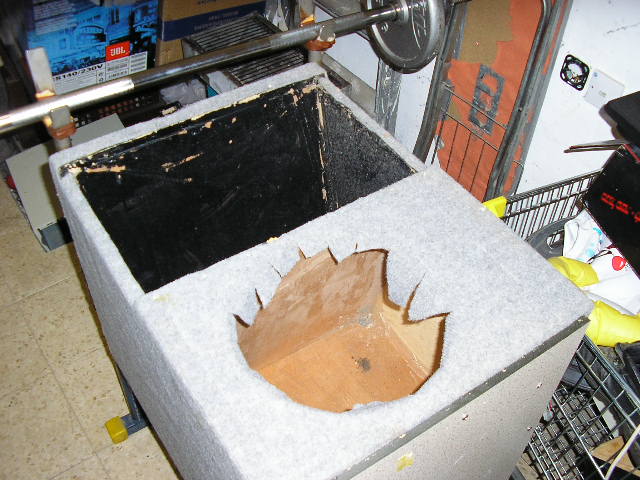

הביצועים שלו נחמדים מאוד, החיסרון שלו שנתון הVAS שלו כ4.146 וזה אומר בשביל שהוא יפעל טוב הוא צריך ארון קבורה, בכול אופן תיכננתי להם תיבה עם תדר משתנה, זאת אומרת 2 פורטים, 1 לתחרויות שמכוון ל 45HZ ומפיק תדר 55HZ גבוה, ושני המתלבש הוא מכוון ל 28HZ שמפיק 35HZ גבוה.
מוצהרים 1400W 700WRMS (אבל זה פייל....אז תחלקו ב10 :wink: )
3 אינץ סליל, יורדים ל26HZ.
מגנט 140 oz...
כול סאב 2 סלילים של 4 אום.
דרך אגב הוא בגודל 13 אינץ (13.11).

טוב אז אני הייתי היום עם תמיר במפעל של אביו [שם הכל מצולם] קיצר הסאבים האילו לא מביישים בכלל מי ששמע לא מזמן את הפאוור אקוסטיק של תמיר , אני יכול לומר שלטעמי [גם לטעמו] הפיילים הללו חזקים יותר ומזיזים את הפח של הרכב לרמות חדשות שעוד לא ראיתי ספציפית בעבר על הגולף של גברת אסרף[תמירה בישבילכם, נעים להכיר..:-) ]צילמנו היום גם סירטון וידאו לא יצא משהו כי המצלמה של תמיר נידפקה , קיצר להשקעה של 700 שח ולמטרת SPL הסאבים הללו לא מביישים כלל. שוב תמיר עשה אינצטלציה של קומבינות שיושמו בשטח על פני התיבה המוזרה שניבנתה עבורם[אותה תיבת שופר ששימשה את הפאוור אקוסטיק למי שעוד זוכר.

בכל מקרה, ה נראה יפה ועבודה טובה כמו תמיד אצל תמיר. הרעיון עם הפורט הנשלף צריך להירשם כפטנט :)

מה הרעיון פה? השאלה שלי למה משמש ה"פטנט" הזה?
כי לא הבנתי את זה או שזה סתם?

לא הבנתי כל כך איך עושים שני פורטים בקופסה אחת אבל הרעיון הוא בטוח מעולה לתחרויות SPL כך שכל הכבוד.
