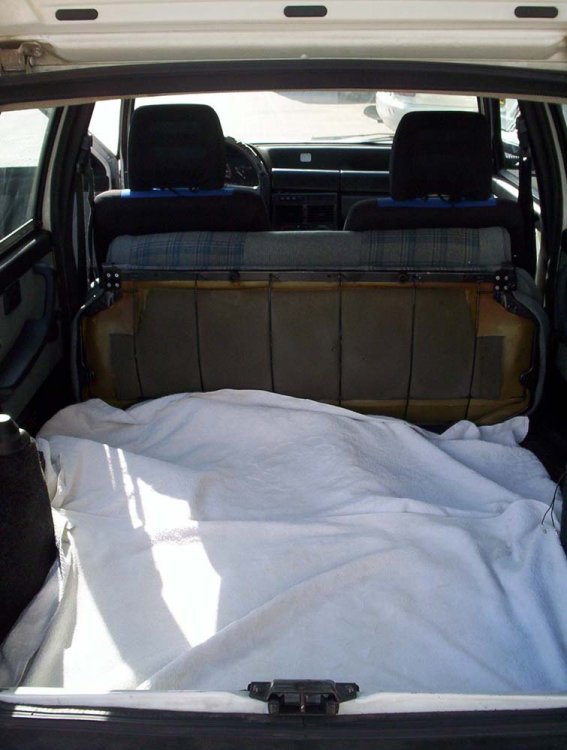

ועשיו לאיטום..מה הדרך הכי טובה וזולה לעשות איטום בבג'אז ?
הבג'אז צריך להיות ריק כי כל הזמן יעבור שם ציוד למסיבות ואני לא יוציא ויכניס את הציוד ויעלה ויוריד הביתה..
ומי שסקרן לגבי הרדיו אצלי (ולא נראה לי שיש כאן כאלו בכלל :wink: , שמתי 2 ברזלי נחושב ושומעים מעולה !)
(תמונה) כי אחרי הכל ככה האוטו ייהיה : ריק !

איטום תא המנוע: המלצה בחום על "HOOD LINER" של דיינמאט.
בכל מקרה, לגבי ההגברה עדיף כמובן ברכב קטן כמו שלך, להביא אפילו סאב "באזוקה" קטן של 8 אינטש או 10, אתה יכול להביא גם באזוקה עם מגבר פנימי ולסגור את הפינה הזאת, אתה תוכל גם למקם אותה מתחת לכיסא כמו שרצית, ואת המגבר לרמקולים הקדמיים+אחוריים, למקם מתחת לכסא הנהג או להיפך.
בכל מקרה יש גם קומפוננטים טובים של 4 אינטש, של דרגסטר, ואם אתה ממש רוצה להתפנק יש גם דוטק 4 אינטש וכן גם הייבריד אוביישן 4 אינטש.
אני יכול להמליץ לך מנסיון על הדרגסטר 4 אינטש, זאת סידרת DCE נראה לי , אם אני לא טועה, זאת סדרה שניה שלהם, מעולים סאונד נקי וחם, אומנם חלשים יחסית(כ60וואט RMS), אבל ברכב קטן כמו האונו עם סאב באזוקה קטן, זה יהיה אחלה של מערכת למי שצריך את הבאגאז' פנוי.
under construction..
אהלן, לגבי האיטום אני לא התכווננתי למשהו של דינאמיט , אני שמעתי משהו ש ב 20 שקל אפשר לאטוןם את כל הבג'אז עם דבק כלשהו, לזה התכוונתילגבי הסאב אני לא מתכוון להביא בזוקה, אבל אני יודע שזה סאב טוב, אני מתכוון להביא סאב זול (זבל סיני) ב 100 שקל ולבנות לו תיבה, לגבי הרמקולים 4 אינץ' יש לי כבר של פיונר אבל הם לא קומפוננטים.
