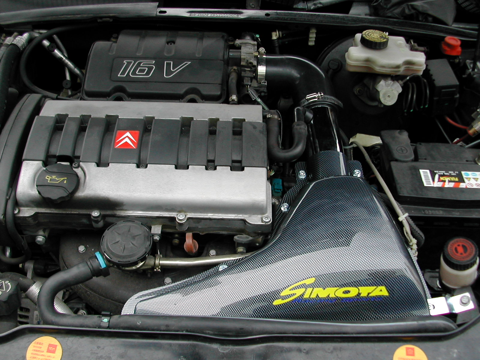

הנה 2 תמונות של התקנות הראם אייר ב-106 quicksilver ובסקסו VTS
ההתקנה למנועי 8V דורשת מס' התאמות.
אני אמור לקבל מחר,מחרתיים מחיר לרכישה כולל משלוח.
106 quicksilver 1.4
סקסו VTS MK1

שזה יתאים, צריך לבדוק מקום פנוי בפועל.
אני מניח שידרשו התאמות כמו ברקטים שונים שיתמכו בראם אייר לתא מנוע וכמובן גם היציאה ממנו לכיוון המצערת תהיה שונה.
אגב הקיט במקור ל-106 GTI גם לראלי נדרשות התאמות קטנות.
http://www.motorica.net - מוטוריקה.נט
מה תפקידו של היציאה לכיוון המצערת?
מן הסתם אצלי היציאה הזאת תחסם, כי אין לי כניסת אוויר שם.
חוץ מזה, היציאה הזאת לא נראית לי חלק ממערכת ה Ram Air.
הרי הראם אייר יוצר לחץ אוויר גבוה יותר ע"י האטת הזרימה כתוצאה מהתרחבות מעבר האוויר.
רואים בבירור שהכניסה לבית המסנן מתרחבת. לעומת זאת הכניסה למצערת בקוטר קבוע.

אי אפשר למדוד בצורה טובה יעילות של מערכות ראם אייר בדיינו, מוכר בעיקר מתחום האופנועים.
את השינוי החיובי בהספק המנוע כתוצאה מהתקנת ram-air יש לדעתי לזקוף ליניקת האוויר הקר יחסית כתוצאה ממיקום הפילטר בתוך הראם האייר כלומר בידודו מסביבת תא המנוע החמה.
יש לזכור שמדידות ב-RR מושפעות מאד ממידות של צמיגים,טמפ' הצמיגים מצב התמסורת/מצמד, טמפ' המנוע, טמפ' הסביבה והלחץ הברומטרי.
היציאה הנוספת היא חיבור לנשם מנוע, במקור הצינור הזה התחבר לתיבת האוויר.
זרימת האוויר מהראם אייר היא בצינור בקוטר קבוע, מיד אחרי המצערת יש בסעפת הצרה (כמו בכל סעפת) בדיוק כמו וונטורי בקרבורציה מטרתה להעלות את מהירות זרימת האוויר לכיוון שסתומי היניקה.
לצורה ההקבלה, קחו צינור מים ותפתחו את הברז עד הסוף תקבל זרימת מים בעוצמה מסוימת
עכשיו תצרו את פיית הצינור וקיבלתם זרם בעוצמה הרבה יותר גבוהה.
טעות לחשוב שההצרות האלו בסעפות היניקה הן "מגבלות" , אני נתקלתי לא פעם בדעות כאלו, גם מאחד שנחשב לגורו והאורים והתומים ב-PSA בארץ.

מתוך האתר של Pipercross:
The cold air feed takes air from behind the grill straight into the VIPER ’s 100mm diameter inlet, swirling it through a unique Pipercross velocity filter contained within a carbon fibre heat shield,and then into a ram pipe to increase it ’s pressure before feeding it into the induction system.
לינק:
http://www.performanceairfilters.com/main.html
יש אפקט דחיסה של אויר לפי הכתוב באתר.
לפי מה שנאמר בת'רד של תומר, עניין דחיסת האויר עלול לגרום נזק לחיישנים.

איפה הפילטר מתחבא בכל הסיפור הזה?
לי למשל יש פילטר פתוח שיושב בחזית בדיוק איפה שרשום סימוטה.
נניח שהמערכת מתחברת אצלי,אז איך בדיוק העניין מסתדר?
