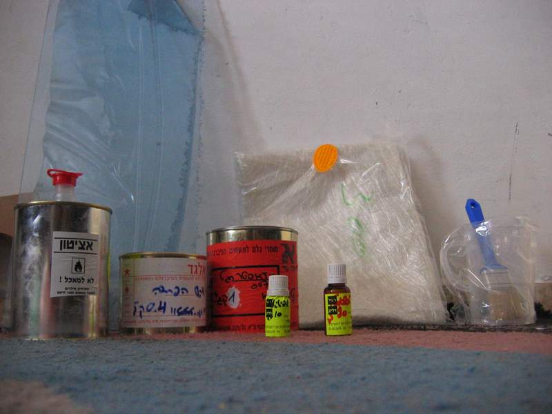

חומרים לבניית פיברגלאס:
http://www.carsforum.co.il/vb/attachment.php?attachmentid=36060
בתמונה, מימין לשמאל.
1. כוס מדידה+משורת מדידה 27+17 ש"ח
2. בתוך הכוס, מברשת 8 ש"ח
3. סיבי פיברגלאס, צפיפות 300, כמות 1 מ"ר 26 ש"ח
4. בקבוקון מקשה, בקבוקון יותר קטן מאיץ
5. פוליאסטר נוזלי 78 ש"ח (בא ביחד עם המאיץ והמקשה)
6. וקס הפרדה 50 ש"ח
7. אציטון 20 ש"ח
כל המחירים זה לפני מע"מ (הוצאתי את זה מהקבלה). הלכתי בעקבות המלצות חמות שקיבלתי מכל מיני
אנשים ל"אלגד", שמה גם קיבלתי הסבר מצויין כיצד לעבוד עם החומר.
