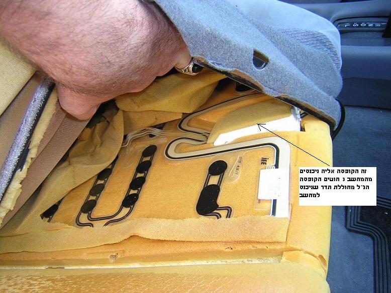

  4. טוב אנשים אני רואה שכולם מפחדים לגעת בחיישן הזה אז החלטתי לחקור קצת בעצמי ... דבר ראשון כך נירא החיישן בתוך הכיסא(מזדה לאנטיס 99)(ראה תמונות) החוט הלבן מוציא תדר מהקופסה של החיישן(מסומן בתמונה) כאשר התדר נותן חיווי על מצב החיישן. לפי דעתי 3 תדרים: 1.חיישן לחוץ(יושבים) 2.חיישן לא לחוץ 3.חיישן מקולקל(כפי שרואים בתמונה החיישנים מפוזרים על כל פני שטח הכיסא ואם יש באיזה מקום נתק אזי מתקבל תדר שמראה על תקלת החיישן קוד 48 ) כאשר ניתקתי לגמרי את החיישן התקלה התחלפה מ תקלה 48(נתק בחיישן) לתקלה 45 (אין כלל תדר מהחיישן למחשב-בגלל שניקתי אותו) מסקנה מכל התחקיר: לתקן את החיישנים או את הנתקים קשה מאוד כי הם מכוסים במבודד שקוף (ניתן לביצוע אך מסובך) אבל אני חושב בכיוון של ללכת לפירוקיה ולמצא כיסה עם חיישן ולהחליפו(פתיחת ריפוד היא פשוטה ללא קריעת הבד אלא פתיחת ברזלים שנמצאים בתחתית הכיסה. אשמח לקבל הפניות לפרוקיות טובות בסביבות חיפה והקריות
  5. אם זה חיישן של משקל שכל תפקידו להגיד אם יש נוסע או אין איך הוא לבדו יכול להפעיל כרית אויר(כרית אויר לא נפתחת עקב החיישן אלא בשילוב של פגיע של האוטו וחיישן ) לכן לפי דעתי אין שום סיכוי שהתעסקות עם החיישן תגרום לפתיחת כריות אויר
  6. חברה יש לי 2 שאלות נוספת שאלה ראשונה: הנושא... אם אני אשיג חיישן תקין ,אני יכול לחבר אותו והוא יעבוד ?או שבכל זאות צריך להתחבר עם מחשב ולאפס את המחשב??? שאלה שנייה: אם יש דרך לקצר אולי בפלאג של החיישן הלא תקין כדי שנורות לא יהבהבו?
  7. שלום לכולם. היום הייתי במוסך מזדא (בעכו) עם אותה בעיה (קוד 48), בעל המוסך אמר לי שזה בעיה בחיישן בתוך הריפוד ובגלל שהוא תפור בתוכו לא ניתן להחליפו אלא עם כל המושב (או עם החלק התחתון של המושב) עלות הכיסא כך הבנתי 1500 שח וזה בטח ללא עבודה.... השאלה היא אם פורמים את הכיסא ומוצאים את החיישן האם ניתן לקנות אותו איפשהו ולהחליפו?
