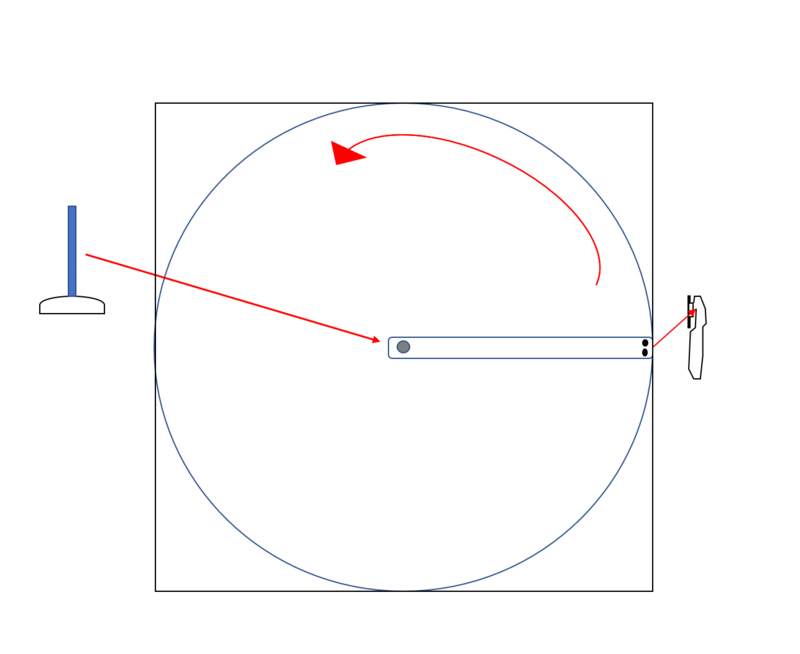

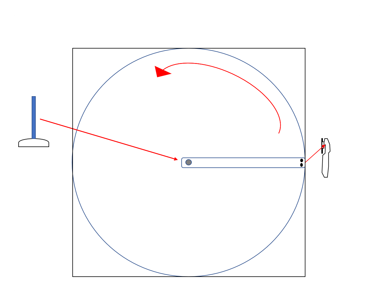

ציירתי לך רעיון שעובד טוב ליצירת עיגול
מצרכים: פומפה, חתיכת קרש באורך של מטר+, דיסק יהלום איכותי, מקדח כוס לעץ.
את הפומפה אתה מניח במרכז האריח שאתה רוצה לחתוך,
לקרש אתה יוצר בקצה חור עגול עם מקדח כוס, ואז משחיל אותו למקל של הפומפה,
את הקצה השני של הקרש אתה מחבר עם ברגים למשחזת זווית{דיסק},
ככה שנוצר לך כמו מחוג של שעון, ואז אתה מבצע את החיתוך לאט ובטוח.
בהצלחה.
המרובע זה האריח והעיגול שבתוכו זה מה שאתה צריך.
