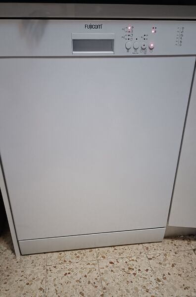

שלום,
לא אתחיל בסיפורים שזו דירה מושכרת ושזה ככה או ככה, זה פחות רלוונטי.
מדובר במדיח כלים בגודל מלא, רוחב 60.
ידוע שמשהו טוב עולה באיזור 4000 ש"ח ומעלה, משהו סביר באיזור 2500 ש"ח.
יש בשוק כמה דגמים שעולים כ 1000 ש"ח לדוגמה זה של מותג מדבקה Fuijcom.
מדיח זו מכונה יחסית מורכבת, ויש חשש מרמה נמוכה של הרכיבים במדיחים זולים.
מבחינת המפרט הוא מבצע בערך את אותן הפעולות כמו מדיח ב 3000 ש"ח רק פחות חסכוני במים ודירוג אנרגטי פחות טוב. ואין תצוגה דיגיטלית בדגם הזה ספציפי, יש דגמים טיפה יותר יקרים 1150 ש"ח עם תצוגה דיגיטלית.
השאלה, האם יש למישהו ניסיון עם כאלה מכשירים ואם כן, על מה מתפשרים? איכות הדחה פחות טובה? אמינות נמוכה? מחזיק פחות זמן?
כן אני יודע שעדיף להשקיע יותר ולקבל מוצר יותר טוב אבל נגיד ש 1000 ש"ח זה תקציב נתון.
תודה.
