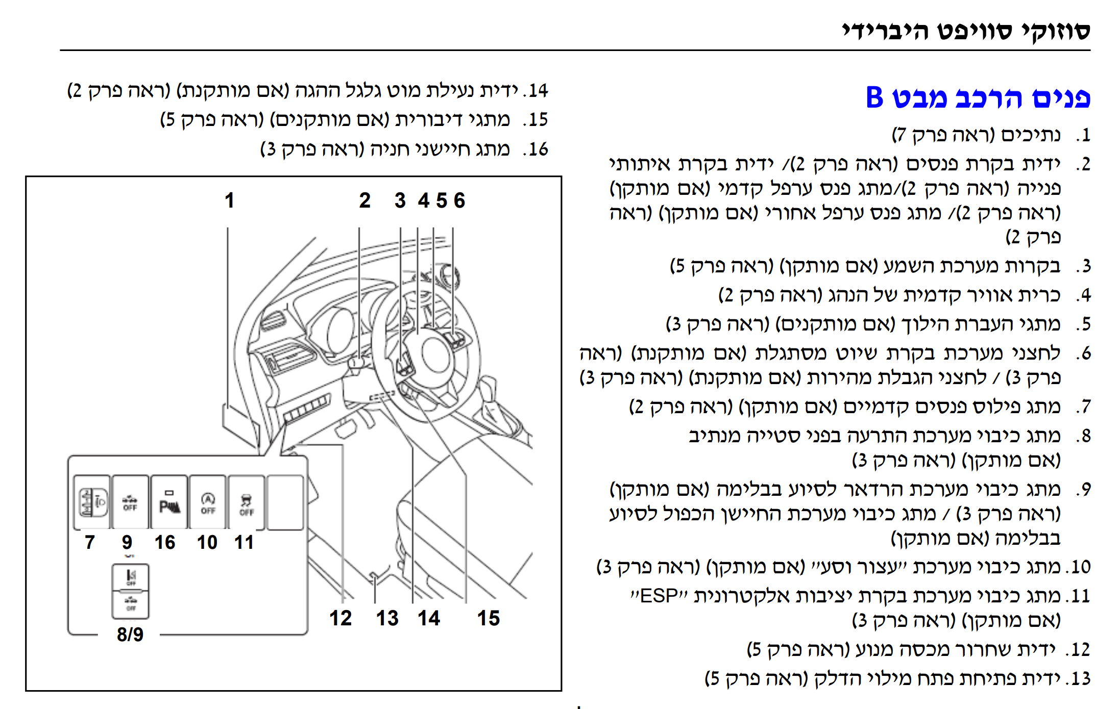

שלום לכולם, מישהו יודע מה זו הנורה עם ה-p שדולקת, הרכב הוא סוזוקי סוויפט היברדית חדשה? דבר שני, אם אני עוזר למישהו להטעין עם המצבר שלי את הרכב, להניע, האם יכול להיגרם נזק למצבר שלי אם הכל מחובר כמו שצריך כמובן, תודה.
לפני 1 דקה, yoav911gt2 כתב:
הפעלה כיבוי של חיישני חנייה.  בדוק בספר הרכב להסבר מפורט.
תודה, ממה שאני יודע חיישני חנייה תמיד אמורים לפעול, לא?
מדובר בחנוכייה של ההתנעה (בדיקת הנורות) או בפעולה גם בהמשך? כי גם נורת ביטול ESP, השבתת stop/go ועוד נוריות.איני מכיר דולקות. קשה לי להאמין שהשבתת את כל האמצעים האלה במכוון, אז אם הנורות לא כבותֶיחד עם שאר נורות האזהרה מספר שניות אחרי ההתנעה בדוק מה קורה.

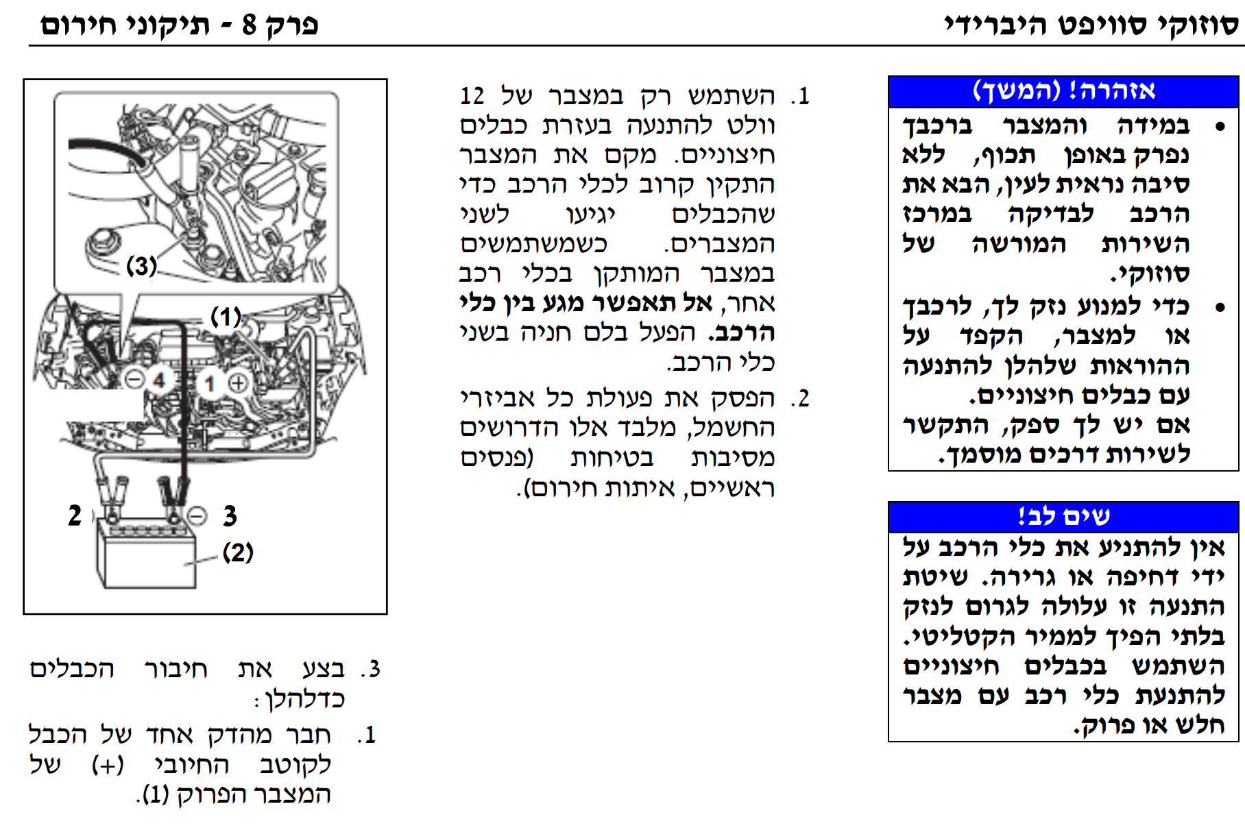

  • פיתרון
ספר רכב, ספר רכב, ספר רכב!
אם לא עשית זאת, תוריד למחשב/טלפון - יהיה לך יותר קל לחפש דברים לפי מילות מפתח.
בפרק תיקוני חירום מתואר גם התהליך להתנעת הרכב אם המצבר גמור.
מאחר שכך, אני מניח הנחה זהירה שניתן לבצע גם את ההפך בשקט יחסי. יחד עם זאת, תמיד משהו יכול להשתבש אם לא נזהרים, ואישית לא בטוח שהייתי שש לעשות זאת ברכב חדש, היברידי, וממוחשב למדי.
image.thumb.png.4a948b30a713c3b3f24e9978f5a39677.pngimage.thumb.png.4ffca72b673ae7b1c32f6fe783331f2d.png

בתאריך 25.12.2023 בשעה 21:47, sperial כתב:
רק נורת ה-P, חיישני חנייה- דולקת באופן קבוע. אני מבין שהיא היחידה שאמורה לדלוק באופן קבוע.
בתאריך 25.12.2023 בשעה 21:14, עופר בן כתב:
חיישני חניה קדמיים בדרך כלל ניתנים לכיבוי. תבדוק בספר הרכב או בנסיעה בעדינות עד לקיר, אם פירוש נורה דולקת היא חיישנים דולקים או כבויים.

כן אבל נניח רצוי להשאיר חיישני חנייה תמיד פעילים? נראה לי הגיוני...
יש מצבים שחיישן קדמי מצפצף סתם, למשל אם אתה ברמזור אדום מאחורי רכב ואתה לא יכול לנסוע בדקות הקרובות. ואז תשמח שניתן לכבות.
