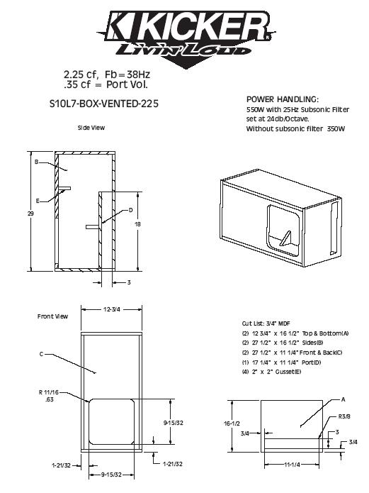

בהמלצה של KICKER לבניית תיבה לסאב L7S10 רשום להפעיל
25HZ Subsonic Filter set at 24db/Octave
לעומת זאת במגבר KICKER KX600.1 יש
25HZ Subsonic Filter at 12db/Octave
אני לא מבין מה ההבדל בין האוקטבות, ואם זה יעבוד לי בסדר ככה... אז אם מישהו מבין בנושא, שיתן את דעתו

רשום לי ככה:
POWER HANDLING 550W with 25HZ subsonic filter set at 24db/octave
עכשיו במגבר יש לי ON ו OFF ל SUBSONIC FILTER ב12DB\OCTAVE ב 25HZ
הבנתי אותך אייל, השאלה היא איך אני משנה את האוקטבה במגבר של ה SUBSONIC FILTER?

את האוקטבה בטוח אתה לא יכול לשנות, חשבתי שאולי תוכל לשנות את הHZ אך נראה שהוא קבוע (שיט 2:0).
מה זה שיט? ואיך אני משנה את האוקטבה בידיוק? כי יש לי במגבר רק און ואוף...

כתבתי לך שאתה לא יכול לשנות.

אז אם אי אפשר לשנות, מה אני יכול לעשות בנידון? קיקר ממליצים על חיתוך ב 24DB אוקטבה, לתיבה הספציפית שהם ממליצים לבנות, אז יכול להיגרם נזק כלשהו לסאב אם החיתוך יהיה רק ב 12DB אוקטבה? מה ההשלכות בעניין...? צירפתי גם את התרשים, שיהיה יותר ברור

הרבה מאוד אנשים מעדיפים לא להשתמש בכלל בSUB SONIC. זה ממומלץ, אבל לא קריטי.
במקרה שלך כבר יש אופצייה לחיתוך תחתון. העובדה שהוא "רק" 12 אוקטב תשנה בערך... כלום. לצורך העניין אני חושב שבטוח לקבוע שזה לא ממש משמעותי. (מה שזה אומר בפועל שב12.5 הרץ העוצמה שאין בכלל כזאת, תהיה ב12DB פחות ולא ב-24DB).
