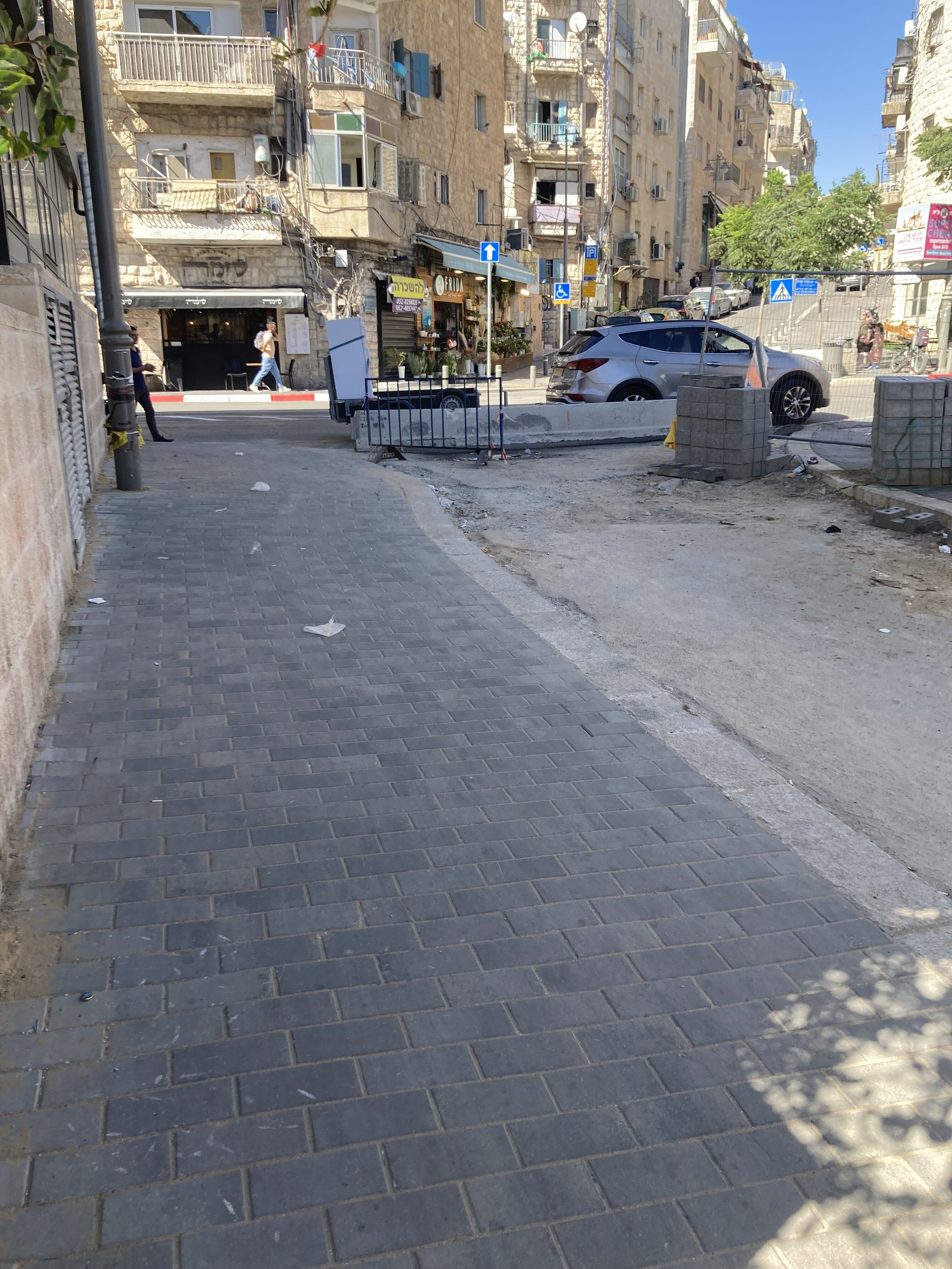

כמו שהבנת, מדובר ברמה נמוכה מאוד של מיקצועיות בהעמסה.
כנראה העמיס בצורה שיהיה לו הכי פחות מאמץ פיזי לפרוק לקשור וכו'.
לא צריך להיות תלמיד  פיזיקה כתה ב'  כדי להבין שזה לא הכי בטוח שיש.
מסוכן?
אם יפול או יתרומם או יתנתק, אז כן מסוכן.
אם הגיע הבייתה בשלום, אז לא.
נוסף ע״כ שהעמסה זו מסוכנת מבחינה פיזיקלית, היא גם גורמת לשחיקה מוגברת של מחבר היצול אל תפוח הגרירה.

נראה לי שראיתי את זה פה אם אני לא טועה, יש איזה סרטון שמסביר את המשקלים והמיקומים של מרכז הכובד
שעל העגלה, לקחו רכב מניטור עם עגלה והניחו אותו על מסוע כזה ושמו לו בסוף העגלה משקולת קטנה
באותו מקום כמו בתמונה שלך, ואז הביאו דחיפה קטנה עם האצבע והרכב התחיל להשתולל בלי לעצור, משהו מפחיד.
תאמין לי שאתה לא רוצה להיות בסביבה של כזה רכב כשזה קורה.

כן ישר הוא אמר לי שככה הוא יכול ליקשור לדופן -זה ניראה עגלה לטרקטורון

כן אני גם זוכר הדגמה רכב קטן עם עגלה על הליכון ריצה. לכן ניגשתי ואמרתי לו חייב שהמישקל יהיה מהגלגל של הניגרר וקרוב יותר לאוטו-הוא עשה הכי גרוע
זה אמנם לא תקין ולא נכון, אבל במשקל הזה וברכב הזה אין כ"כ משמעות בטיחותית.
המקרר הזה שוקל ככל הנראה סביב ה-50/70 ק"ג, ולעגלה מלכתחילה יש נטיה של משקל דומה כלפי החיבור לרכב, כך שהמשקל כרגע מאוזן ולא מושך את האוטו כלפי מעלה.
במשקלים גדולים יותר, או באוטו קטן וקל יותר, זה עלול להקטין את האחיזה של הגלגלים האחוריים בכביש, כי המשקל מושך את החלק האחורי כלפי מטה ומנסה להרים את החלק הקדמי של העגלה = גלגלים אחוריים של האוטו.
העמיסו לי פעם משטח של חצי טון על עגלה שהיתה מחוברת לרכב פרטי רגיל, המלגזן רצה להניח קודם כל בסוף העגלה ואח"כ לדחוף את המשטח פנימה, אבל תוך כדי שהוא ניסה להניח האוטו פשוט התרומם והרים את הגלגלים האחוריים.

זה לא הבעיה  אלא כשהעגלה מטלטלת ימינה שמאלה מאחורי האוטו המישקל מאחורה ״מעודד״ אותה להמשיך להיטלטל לעומת אם המישקל צמוד לאוטו
מטוטלת בנסיעה
