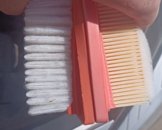

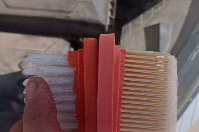

תראה פה השוואת מידות של מסנן אוויר מקורי ליד חליפי שנרכש ב 20 או 30 ש"ח.
בצד אחד אני מיישר אותם זה מול זה.
ואז מסתכל על הצד השני. המקורי מימין, החליפי משמאל. שניהם כביכול מתאימים לאותו דגם בדיוק.
רואים שהחליפי קטן יותר בכ 3 מ"מ.
יושב פחות הדוק בתיבת האוויר ולך תדע כמה אוויר לא מסונן נכנס למנוע ברווח הזה, לא דרך המסנן.
