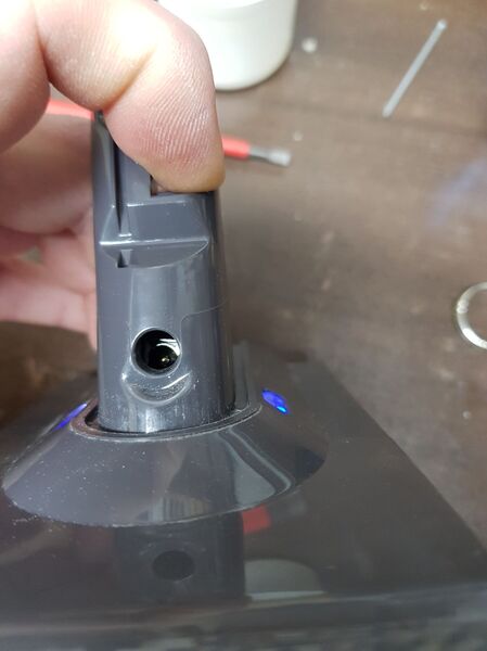

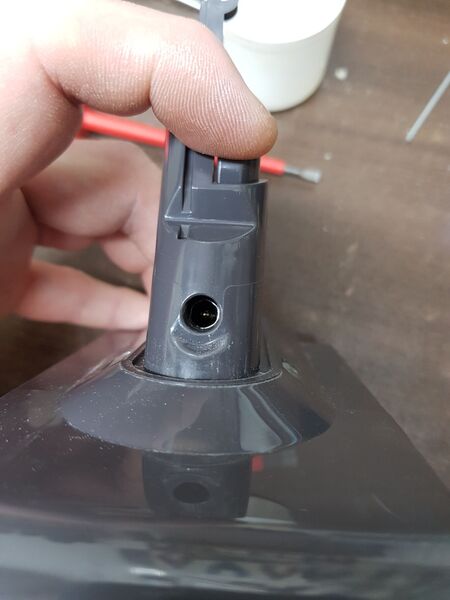

יש על הסוללה מעין מפסק פלסטיק, שמאפשר את ההטענה כשהוא נלחץ.
בתחליפי, המפסק מוריד את כל החלק עם החיבור לבננה של המטען כלפי מטה, כאילו התנתקה מהתושבת בצד אחד.
במקורי, התושבת לא זזה.
החזרתי את המקורית בינתיים, ופניתי לספק (ספק עלק. רגע, לא עלק, עלי). מעניין כמה זמן אחריות הוא נותן.
לא ניתן לפרק את הפלסטיק כדי להגיע לחלק הבעייתי בלי לשבור את גוף הסוללה בצורה שלא תאפשר לי המשך שימוש. יש שם בורג שמחזיק משהו, אבל זה נראה יותר כמו התוצאה של ההנדסה לאחור שבוצעה אי שם בכפר נידח תוך כדי הימלטות מגרגמל או משהו- אין לו תפקיד של ממש בסיפור הזה.
image.thumb.jpeg.20822becf14d9c8a0cc8d5d398e7c0cd.jpegimage.thumb.jpeg.b9d03a046b20b2d6fa114524f75dec44.jpeg
עריכה.
כשצירפתי את התמונות של הסוללה, היה מתחתיהן כיתוב- הטעינה הושלמה.
