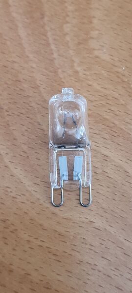

נשרפה נורה בתנור אפיה Electrolux EOB5441.
האם מישהו מזהה את סוג הנורה? בספר ההוראות מצויין רק כי צריכה לעמוד בטמפרטורה 300°.

תודה. נראה שה -G9  הוא סוג התושבת, והמפתח לרכישה.
עריכה: מחיפוש ברשת טווח מחירי הנורות גדול והפרסום הזה הוא מהיקרים.

נורה חלופית נרכשה בהום סנטר, 10.90 ₪ טבין ותקילין, הותקנה ופועלת.
בית המנורה בתנור הזה (אלקטרולוקס, יעני שוודי) בנוי בסגנון פיג'ו, כדי להתקין צריך מראה של רופא שיניים.
