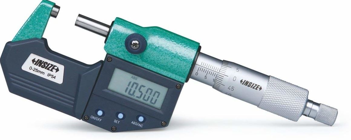

תקנה כזה מיקרומטר בעלי ב11-12 דולר 2-3 שבועות בארץ תבחר CAINIAO STANDARD FOR SPECIAL GOODS ופשוט תמדוד
מה שמשפיע על הבלימה זה בעיקר רפידות
צלחות נשחקות הרבה יותר לאט וגם אם זה מעט פחות מהמינימום המוגדר לא תרגיש  מייד הבדל בבלימה רק שאתה לא יודע ולא תדע בודאות עד שלא תפרק גלגל ותמדוד עם מיקרומטר
במידה ומדדת פחות מהמינימום תחליף בהקדם האפשרי (גם אם זה קרוב לשם)
צלחות זה לא פריט יקר בתחזוקת רכב פעם בכמה שנים סדר גודל של 300-400  לזוג של חברה מוכרת
