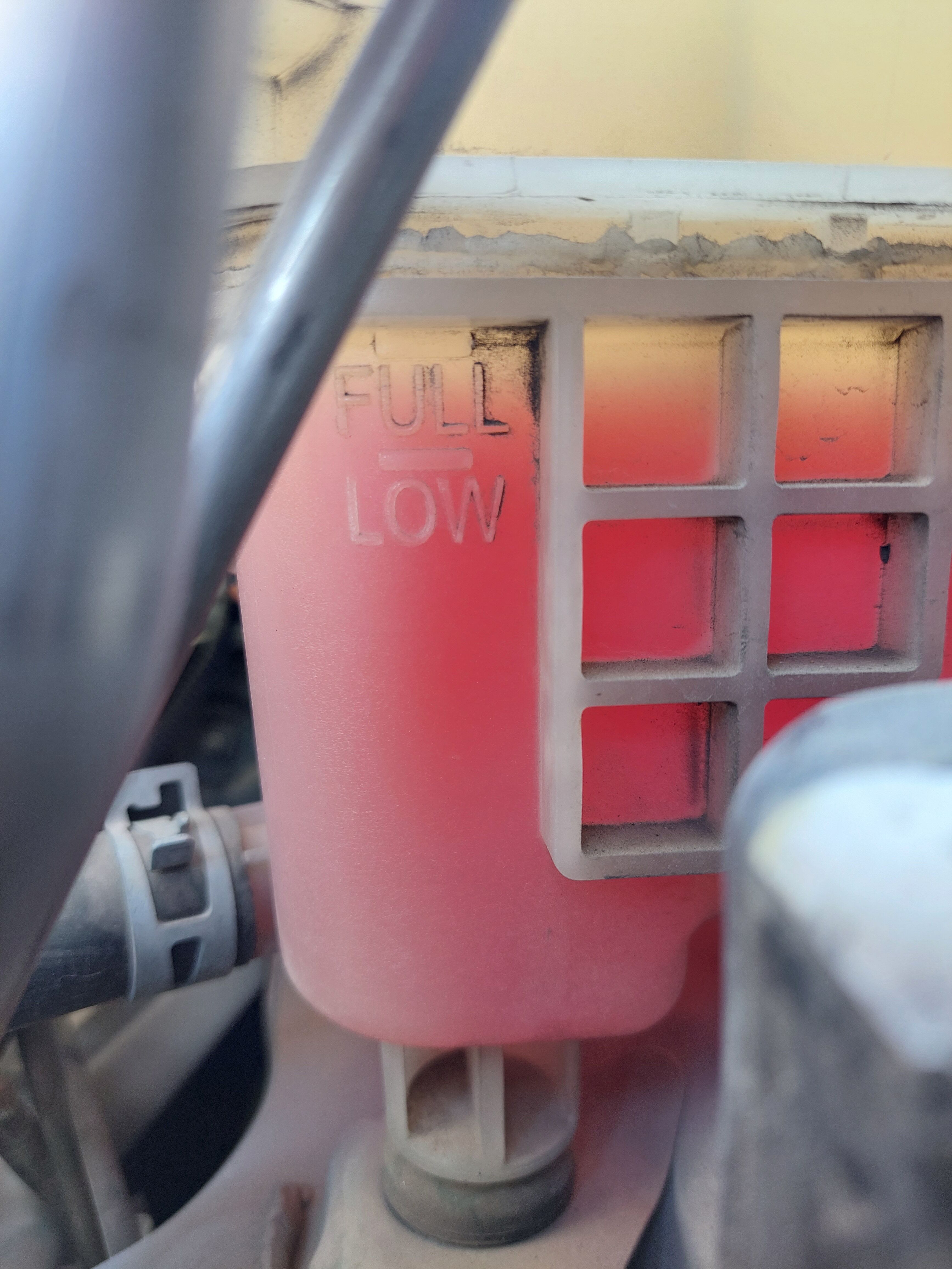

אם זו מערכת סגורה איך בכל זאת דלף?
אין הרבה מרווח בין המינימום למקסימום, צילמתי עת זה וצירפתי לכאן.
כשמילאתי פעם בכמה חודשים מילאתי עד מעל המילה FULL
תודה

לפני 3 שעות, Buki כתב:
במכוניות אסיאטיות המערכת לא סגורה, מיכל העודפים פתוח לאטמוספרה, שים לב לצינורית הזו. ירודה של סדר גודל של 100-150CC בשנה זה דבר תקין.
היי בוקי
אכן ראיתי כעת שיש צינורית קטנה (אצלי הצינורית באורך 7-8 ס"מ) שפתוחה בצידה השני. צירפתי גם תמונה של זה לעיל, וכן תמונה של מיכל העיבוי.
מה התפקיד של הצינור הזה?
תודה
לפני 22 דקות, mo2013 כתב:
פריקת עודפים מהמיכל.
כפי שאתה רואה יש פתח החוצה, לא מערכת סגורה לגמרי. ש אידוי קטן דרך הפתח הזה.

היי
אז בעצם יכול להיות שמאחר וכשמילאתי, מילאתי עד מעל המילה FULL ׁ(עד היכן שיש את הפלסטיק העבה) זה היה יותר מדי ולכן כשהמנוע התחמם זה יצא בתור עודפים?
ולמעשה אם אשאיר את זה במצב כמו כעת (כפי שרואים בתמונה) בין המינימום למקסימום מבלי למלא עד למקסימום זה יישאר כך לאורך זמן כי אין עודפים או שבכל מקרה יש קצת אידוי לאורך זמן וכן אזדקק למלא פעם בכמה זמן.
תודה

לפני 16 שעות, mo2013 כתב:
מתי יש צורך למלא? כשזה מגיע לקו המנימום?
וכמה למלא? שזה יגיע לפס העליון או עדיף פחות (כי כשהמנוע מתחמם אולי יש עודפים אם זה עד המקסימום).
תודה
למלא כשמגיע לקו המינימום, עד לקו המקסימום. תקרא גם בספר הרכב אם יש לך.
