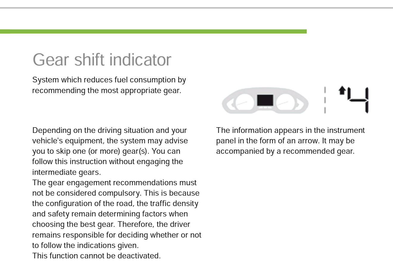

פותח השירשור אומר שהוא כבר בחמישי ומופיע לו בתצוגה חץ למעלה ליד מספר 5, שזו המלצה לעלות להילוך חמישי, כלומר הרכב חושב שהוא ברביעי.
אתה בטוח?
במשאית שלי הוא מראה כמו שבתמונה וזה אומר הילוך נוכחי + המלצה כלשהי
ברכב הפרטי שלי אין תצוגה כזאת (ק של מיקום הידית ומצב ספורט/שלג)
לפני 13 דקות, Sparrow420 כתב:
אתה בטוח?
מזה אני מבין שליד החץ מופיע ההילוך המומלץ ולא הנוכחי.
ממה שאני מכיר, בכמה רכבים שונים של PSA, החץ הוא ההמלצה.
ההילוך המשולב כרגע הוא המוצג במספרים
לפני שעה, מלטבשי כתב:
נגיד שזה ככה.
אז לא הגיוני המצב שהוא ממליץ לעלות מהילוך 5 למעלה להילוך 6 שאין.
לפני שעתיים, מלטבשי כתב:
שים לב לסירטון שצירפתי בהודעה הקודמת שלי (צפה מדקה 4:25)
בנסיעה רגילה על הילוך 3, לא מופיע כלום על הלוח שעונים.
אחרי כמה זמן, מופיע חץ עם הילוך 4.
הנהג מעביר ל 4 - והחיווי נעלם.
הוא ממשיך להאיץ ב-4 ואחרי פרק זמן מופיע חץ עם הילוך 5 - המלצה להעביר להילוך 5.
הוא מעביר להילוך 5 ואז החיווי נעלם.
בניגוד לרכבים אוטומטיים שם הלוח בד"כ מציג את ההילוך הנוכחי, בידני זה עובד אחרת.
