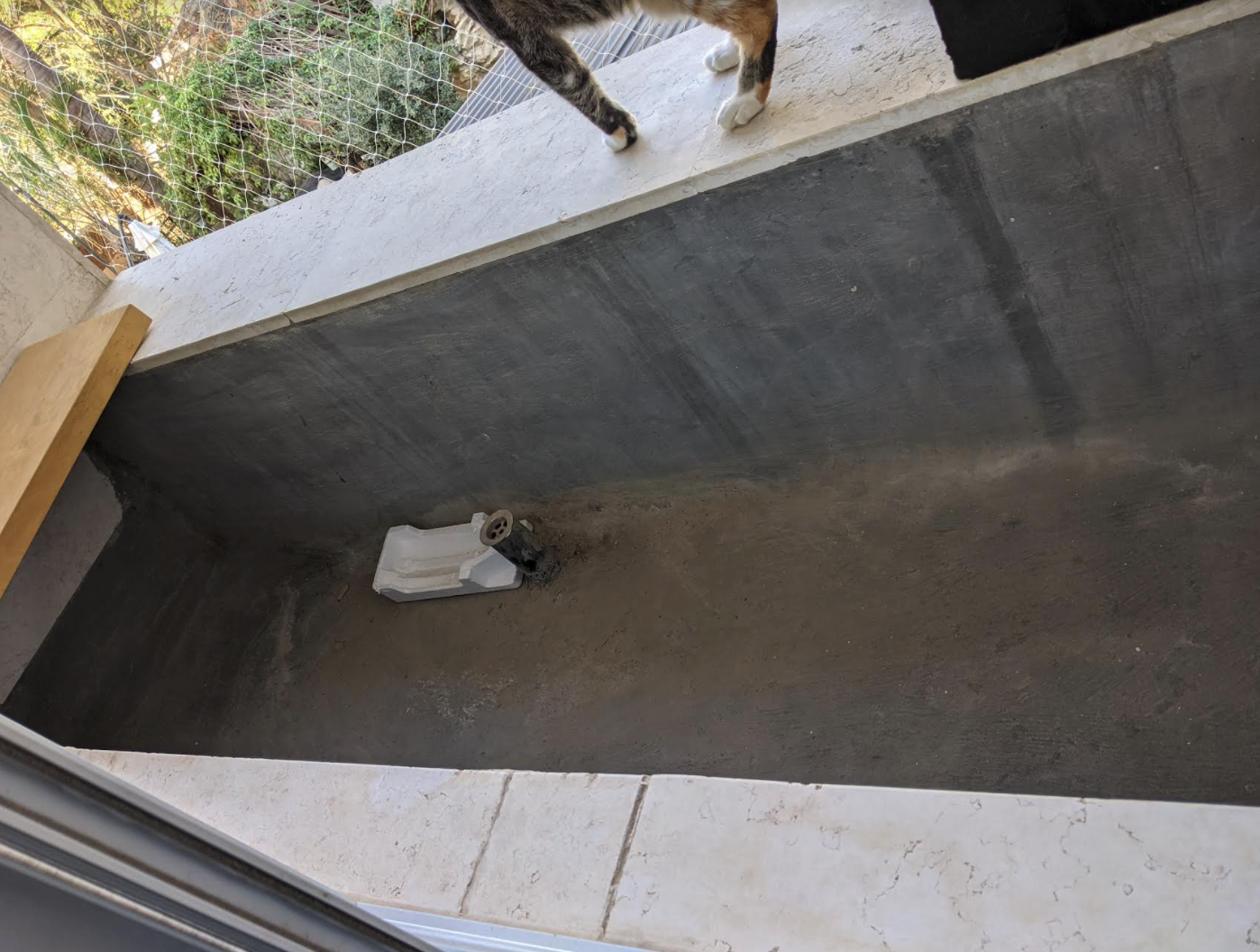

אז ככה, עברתי לדירה שבא חלון עם אדנית חיצונית מובנית גדולה למדי: אורך 195, רוחב 55, עומק 46.
אין לי כל רצון להשתמש באדנית למטרתה הייעודית.
האיזור נסגר עם רשת ומהווה מרפסת לחתולים שמאוד נהנים לצאת לשם.
הרצון הוא להוסיף של מתקנים לחתולים ולשם כך רציתי ליישר את הקרקעית הקעורה של האדנית, כך שאוכל להציב שם מתקן יציב (לדוגמה). אין צורך למלא את האדנית, רק להשיג משטח ישר.
חשבתי על חול רגיל של אדניות, או אפילו חול חתולים זול, אבל החשש שלי שיהיה קשה להוציאו בעתיד (הדירה שכורה), ויצבור לכלוך, חרקים, זרעים שינבטו וכו׳.
האם יש איזה חומר זול, פשוט וקל לעבודה (בלי אנשי מקצוע) שגם ניתן להוציא בקלות בעת הצורך? אולי איזה פולימר שמתקשה לפי הצורה?
תודה מראש לעוזרים.
יש את הספוג שמשתמשים בו בשביל סידורי פרחים, רק לא יודע אם יש בכאלה גדלים.

אוזניים בצדדים בגובה שאתה רוצה ועליהם פלטת עץ טיפה יותר קטנה מהאדנית ואפילו שאריות מלוחות שיצא לך יותר זול

חול לחתולים הכי זול שיש.
להוציא אותו אפשר עם שואב אבק.

1. זו אדנית חיצונית וחול חתולים מתגבש במגע עם מים.
2. חתול לא ישן איפה שהוא מחרבן.
רואים שאין לך חתול 😉
מה עם חצץ ועליו חתיכת דשא סינטטי?

יש גם חול שהוא לא מתגבש אלא סתם חול חצץ שכזה.

תודה, אבל לא נראה לי שזה חומר מתאים, התחתית קעורה וצריך חומר שהוא נוזל שמתקשה, אחרת לא אצליח לחתוך בצורה נכונה ולישר.

חול חתולים זו אכן אופציה שחשבתי עליה, יש גם לא מתגבש, כזה שמתייבש עם הזמן (והאדנית מקורה חלקית כך שלא נכנס הרבה גשם.
כמובן שיהיה צורך לכסות את החול כדי למנוע מהחתולים לעשות שם צרכים (עם דשא סינטטי או אריחים).
הבעיה היחידה היא הכמות שצריך, והקושי להפטר בהמשך. זה אפשרי, אבל ידרוש התעסקות. בלית ברירה נלך על האופציה הזו.

מאיפה משיגים חצץ כזה? משתלות? אבדוק אם זה זול יותר מחול חתולים.
את מעדיפה לסחוב שקי חצץ לפזר אותם ליישר מלשים חתיכת לוח עץ? הייתי אפילו עושה דשא סינטטי מעל העץ
לפני 16 שעות, HybridBoy כתב:
1. לא אישרתי לך לצטט אותי לחתימה.
2-3 שקים (לפי הגובה שאת צריכה כדי ליישר- 2 שקים ימלאו את האדמית בערך כ-5 ס"מ) של שומשום 4-10 (כזה שמשתמשים בו כמצע לדשא סינטטי)
זה יעלה כ-15 שקלים לשק בכל מחסן חומרי בניין.
כלום לא צומח בזה, בטח לא אם תשימי מלמעלה חתיכת דשא סינטטי.
לפנות את זה,  זה רק לאסוף את זה עם כף גינון קטנה חזרה לשקים.

ולוודא שזה לא זולג החוצה דרך איזה פתח ניקוז.
כן, כי להערכתי החתולים יאהבו את הפרשי הגובה ולשבת לעיתים ״בתוך״ האדנית. (מה גם ששפות האדנית אינן באותו גובה, כך שקרש פשוט אינו מספיקף צריך הגבהה בצד אחד, וצריך גם עץ עמיד לרטיבות שלא יתנפח. בקיצור, הואפציה נשקלה ונפסלה בעיקר מהסיבה הראשונה).
וכאמור, לא העדפתי לסחוב כלום, קיוויתי לאיזה חומר נוזלי שמתקשה, אבל זה כנראה לא ריאלי.

תודה רבה, נשמע כמו פתרון אפשרי. יבדק.
לפני כשעה, sperial כתב:
אסתום אותו מראש עם ניילון.

בגלל זה כתבתי עם אוזניים בתוך האדנית ואת יכולה לקבוע את הגובה איפה שאת רוצה, ומקבלת משטח ישר "במכה" במקום לפזר חצץ
