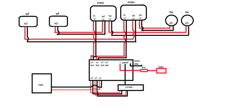

קודם כל אני רוצה להוסיף שרטוט שעשיתי לראות שאני בכיוון מבחינת חיבורים ושזיכרון שלי עדיין תקין (מצורף חיבור של קומפוננט אחד ומגבר אחד עם סאב)

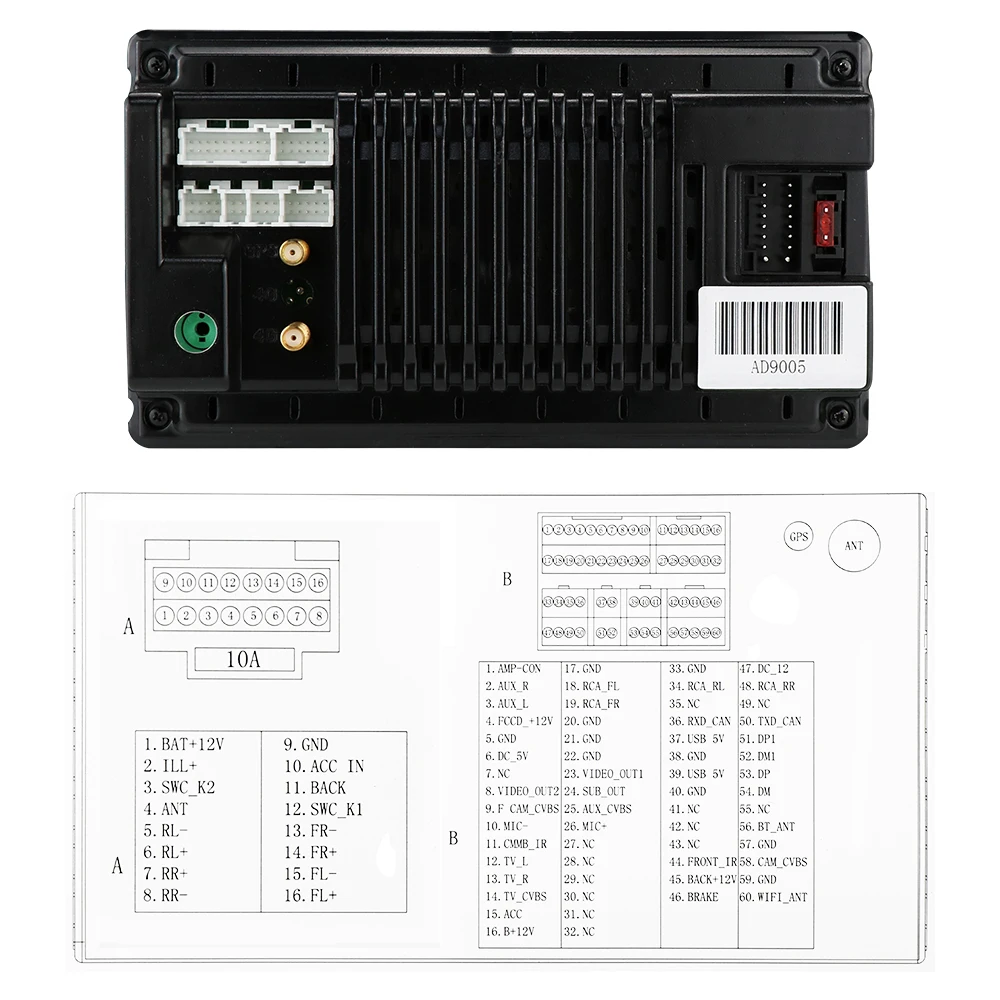

דבר נוסף שרציתי לאמת איתכם זה לגבי חיבורים של האנדרואיד :

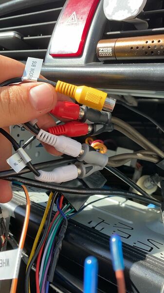

כפי שניתן לראות בתמונה מטה יש לי 3 יציאות לפני מה שאני מבין , חיבור RCA אדום לבן לקומפוננט אחד (נגיד קדמי לפי שילוט) , חיבור RCA אדום לבן נוסף לקומפוננט שני , והחיבור הצהוב הוא של הסאב , השאלה לגבי ה RCA של הסאב האם הוא מתחבר עם חיבור אחד ישיר למגבר ? או שאני אמור לפצל אותו עם RCA אדום לבן ואז לחבר למגבר?

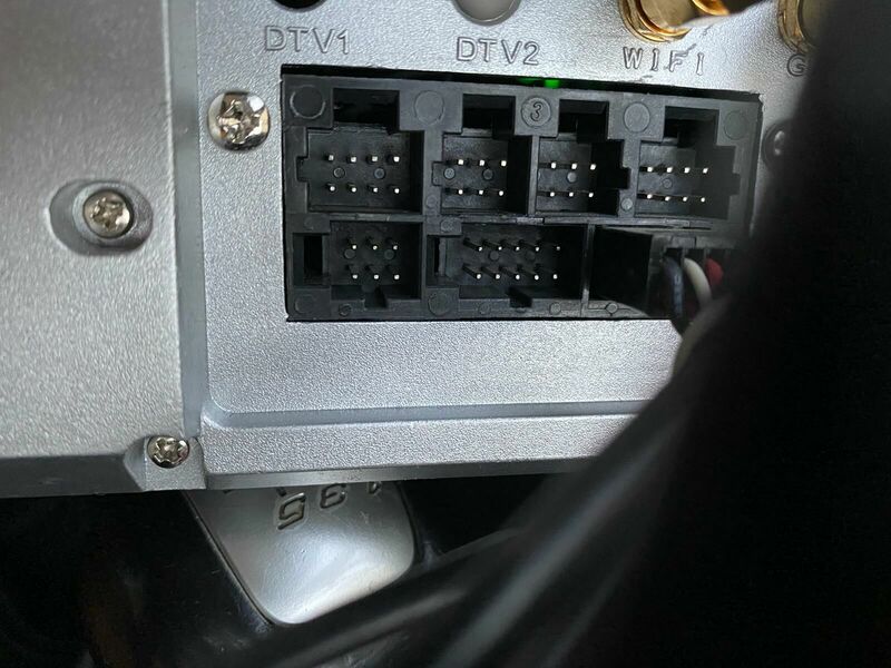

מאחורי המערכת יש עוד כניסות של חיבורים שונים כפי שמצורף מטה ( 4 חיבורים עליונים ו 3 מתחת ), מה הם החיבורים  האלו? לאחד מהם מתחברת הצמה של הכבלי RCA לטובת מה שאר הכניסות?

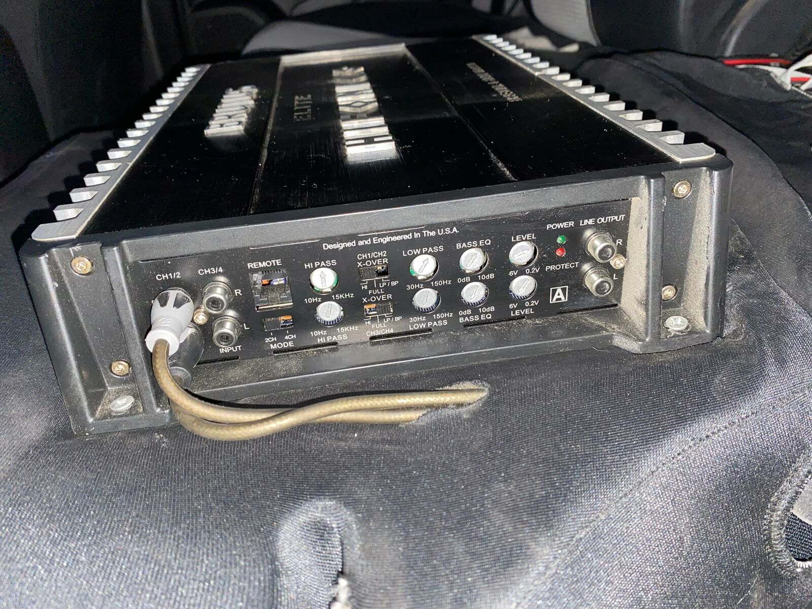

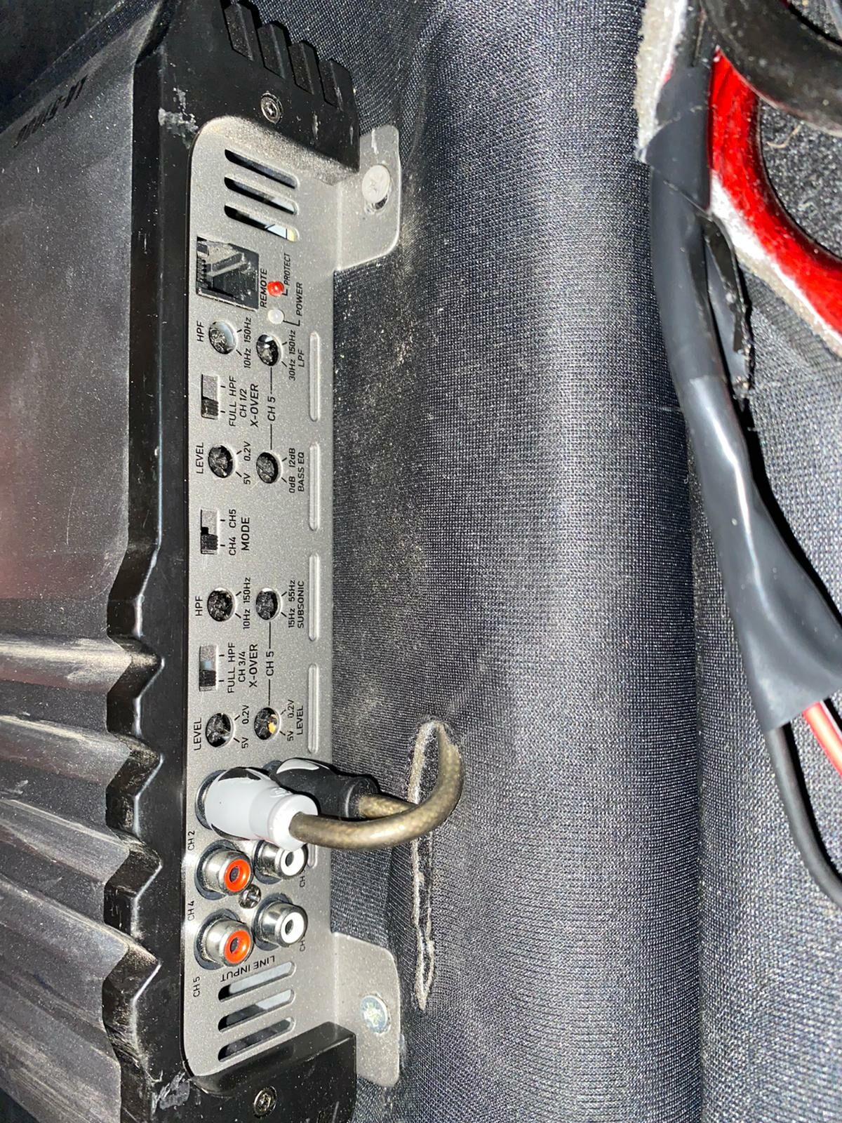

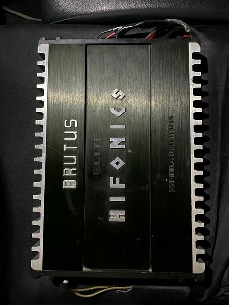

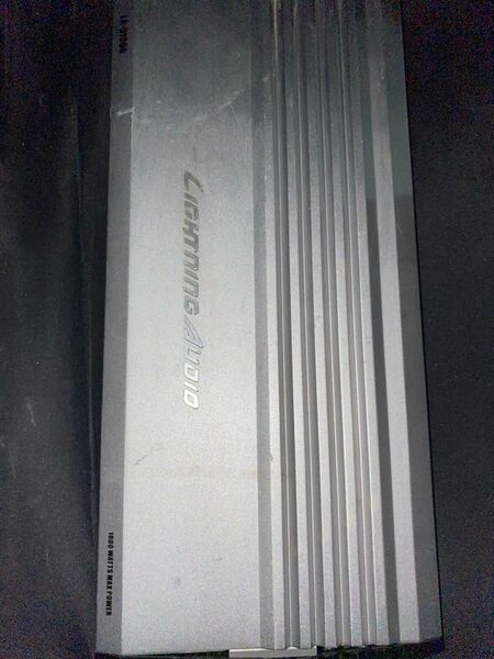

דבר אחרון בתמונה מטה מופיעים 2 המגברים שקיימים אצלי באוטו איך הייתם ממליצים לי לעשות את החיבור של כל העסק? לאיזה מגבר לחבר את הקומפוננט? לאיזה את הסאב? איך לפצל נכון?

עקרונית, אין לך צורך בשני המגברים, מאחר וזה של לייטנינג אודיו הוא 5 ערוצים.
החיבורים הנוספים מאחורי המערכת הם לפונקציות נוספות (דוגמה). אם אין לך את הצמות המתאימות, לא בטוח שרכישה של משהו גנרי תתאים.
וכן, את ה-RCA הבודד של הסאב מהמערכת רצוי לפצל בשביל הכניסות המתאימות במגבר.
