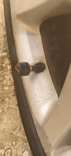

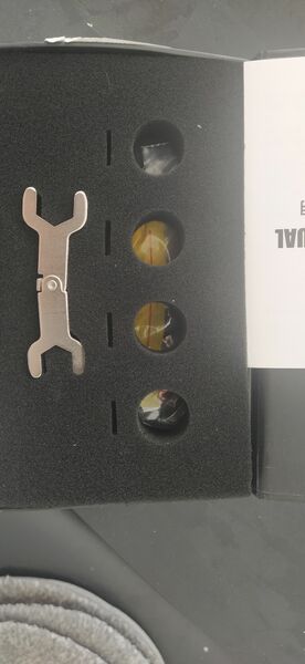

החבילה מעלי עם ארבעה חיישנים חיצוניים המתחברים ב BT5 הגיעה ממש מהר (ראשון האחרון) והיום אספתי אותה, קופסת קרטון קשיחה עם ריפוד ספוג. ההרכבה הייתה פשוטה ומהירה, מה שמטריד הוא אום הנעילה המסופק עם כל חיישן, כדי למלא אוויר יש לשחרר את האום ולפרק את החיישן... לא מובן מה ה"אבטחה/נעילה" האום הזה בזמן ששפיץ פלייר פשוט יכול לפרק את האום. החיישן המורכב על השסתום נראה ענק ובולט לעין, אני מקווה שלא ימשוך תשומת לב לא רצוייה.

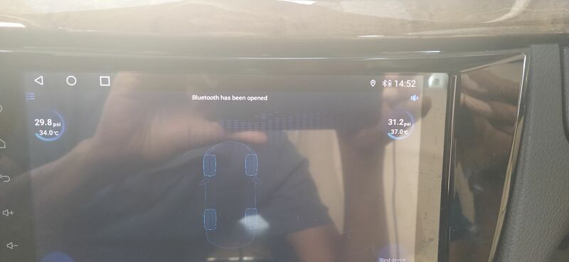

התוכנה היא סיפור אחר.
בחבילה מגיע כרטיס הכולל לינק לתוכנה (TPMSII) ומספר סידורי של החיישנים בבר-קוד דו ממדי, ניסיון הורדה של התוכנה מחנות האפליקציות של גוגל נכשל שוב ושוב, הורדתי המחשב בבית, שמרתי על דיסקון וטענתי במערכת האנדרואיד ברכב. ניסיתי לבצע סריקה אוטומטית לחיבור החיישנים אך הם לא נמצא, האפליקצייה הדפוקה לא מציגה הודעה כלשהי בזמן החיפוש כך שאני אפילו לא בטוח כי הכפתור נלחץ. חיברתי את שני החיישנים הקדמיים באמצעות האופצייה להזנת מספר חיישן באופן מיידי, גם כאן הממשק של האפליקצייה דפוק והייתי צריך ללחוץ על עיוור בנקודות שונות במסך כדי שיעלה את לוח המקשים. בדיקה ראשונית מראה תוצאות קצת מוזרות לי, הלחץ נמוך מדיי (צמיגים קרים) וישנו הפרש לחצים וטמפרטורות בין שני הצמיגים.
הדביל שתיכנן את האפליקצייה ממש השתדל לעשות עבודה גרועה ככל יכולתו. הוא לא מנצל נכון מסך שוכב, במרכז המסך מופיע ציור של ארבעה צמיגים(!) מסתובבים(!!) בזמן שהרכב כבוי ואילו בקצוות המסך מופיע בקטן מה ששילמתי עליו, הווה אומר, לחץ וטמפרטורת צמיג. כפי שזה נראה לי, לא אוכל להשתמש באפליקצייה הזו באופן שוטף אלא רק שתתריע כאשר ישנה בעיית לחץ/טמפרטורה. וכמובן, זו אפליקצייה סינית שדורשת כל פעם שמדליקים אותה אישור גישה לנתוני המיקום....
אם מישהו מכיר אפליקציית TPMS נורמלית שמציגה בגדול לחץ וטמפרטורת צמיגים אשמח אם ישתף.
החיישנים באמת אמורים לשדר רק בזמן סיבוב. תמיד יש הפרשי טמפרטורה בין קידמי לאחורי ובין צד עם השמש לצד בלעדיה.
צר לי אבל האפליקציה היא ייעודית ליצרן החיישן ומפה זה נראה כמו רוגלה סינית . נראה לי תיכננו את האפליקציה לטלפון ולא למסך בידורית . תתקין בטלפון ונסה לעבור רישום חיישנים.

איך למעשה האום מאבטחת את החיישן למקומו, איך זה עובד בפועל? כלומר נניח סתם ילד משועמם שמגיע בלי שפיץ פלייר לא יכול לגנוב את החיישן עם היד?
אין כמו קמארו עצבנית
לילד יהיה  קשה . אולי בסוף יתלוש את כל הונטיל.
האום יוצר לחץ שמונע סיבוב בקלות..זהו .

לא. הנזק ייגרם מילד סורר שינסה לפרק את החיישן בכח.

זה החסרון הגדול , המפתחות האלה מבאסים וככל שהזמן עובר יותר קשה לפתוח את האומים , לכן אני התקנתי את המערכות האלו על רכבים במשפחה שלא ממלאים אוויר באופן שוטף , רכבים שכבר נתקלתי בהם במספרים כמו,  14PSI + פנצ'ר , 20PSI בלי פנצ'ר וכו'.  על מנת שיידעו לזהות שהגיע הזמן למלא או שיש פנצ'ר בגלגל כלשהו ושלא ייסעו על הג'נט.

מלאתי אתמול אוויר, 33 מקדימה ו 35 מאחורה לפי מד הלחץ במשאבה והמילוי היה סיוט. כמובן שיש לפרק את החיישן לפני המילוי אך בנוסף חייבים לפרק ולהסיר גם את אום הנעילה אחרת לא ניתן לתקוע את פיית המילוי אוויר מספיק עמוק בשסתום כדי לפתוח את השסתום שלה. אוקצור, קיבלתי כמה מבטים ארסיים שתפסתי את העמדה לכל כך הרבה זמן. אחרי המילוי החיישנים הציגו 30 מקדימה ו 31-2 מאחורה, אני תוהה אם השגיאה בהם או במשאבה.
התוכנת אנדרואיד הג'נרית של החיישנים לא שווה הרבה, בכל הפעלה יש לאשר שוב את החיבור ל BT ולא הצלחתי להגדיר שתתחיל לעבוד אוטומטית מזמן ההדלקה (לא קריטי אצלי כי הרדיו מתכבה אחרי 3 ימים בהם הרכב מכובה... ).

אני לא התקנתי את אום הנעילה.  אני לא חושב שהוא יכול למנוע גניבה.
להפך,  הוא יכול לגרום לנזק במידה והגנב מתעקש לסובב את החיישן יחד עם האום.
 בנוסף זה רק מסבך את מילוי האוויר.
לדעתי מיותר.

סטינו מהדיון . גם אני הייתי מוותר על אום נעילה. אם יאבד אז יאבד.
