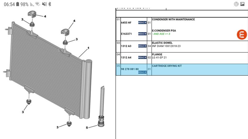

המייבש כיום מגיע כאינטגרלי במעבים. זו היחידה הגלילית בצד - למרות שראיתי שניתן לרכוש בנפרד מייבש ולהחליפו בחלק מהדגמים.

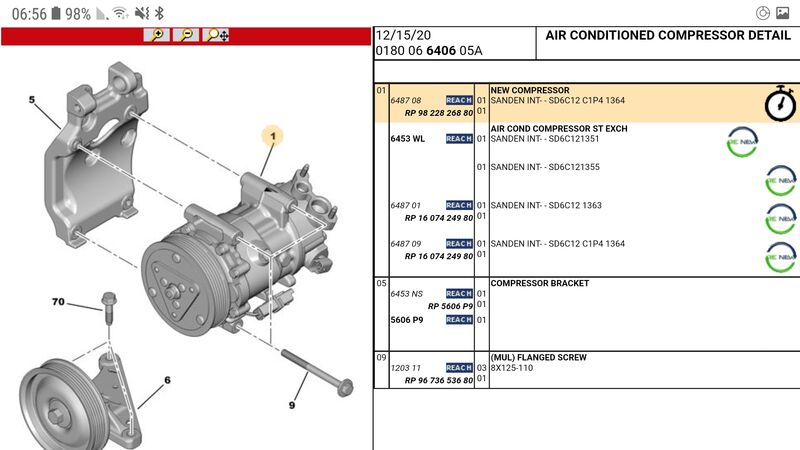

מייבש. שים לב שבדגם הזה כן מוכרים מייבש בנפרד כחלק מקורי.
מדחס

מעבה - כ-2,600 ש"ח כולל מע"מ
מייבש בלבד - כ-420 ש"ח כולל מע"מ (אם המעבה יבש, אין טעם להחליפו. אם יש שבבים במערכת יש צורך לבצע שטיפה מלאה למערכת לפני הרכבה).
מדחס חדש - כ-5,450 ש"ח כולל מע"מ.
אם אתה חייב להחליף מדחס, הייתי הולך על חליפי (יש לחבר פורום @איציק נ. נסיון עם הרכבה של אחד כזה סיני). המחירים באיזור ה-1,300 ש"ח (אם מצאת מקורי בסכום הזה, תחטוף), בפעם האחרונה שבדקתי.

אם מחליפים מעבה לחליפי, הוא לא תמיד מגיע עם מייבש - כ-550 ש"ח (לא הצלחתי לקבל תשובה אם זה עם מייבש, צריך לראות בפועל).
מייבש חליפי כ-180 ש"ח.
