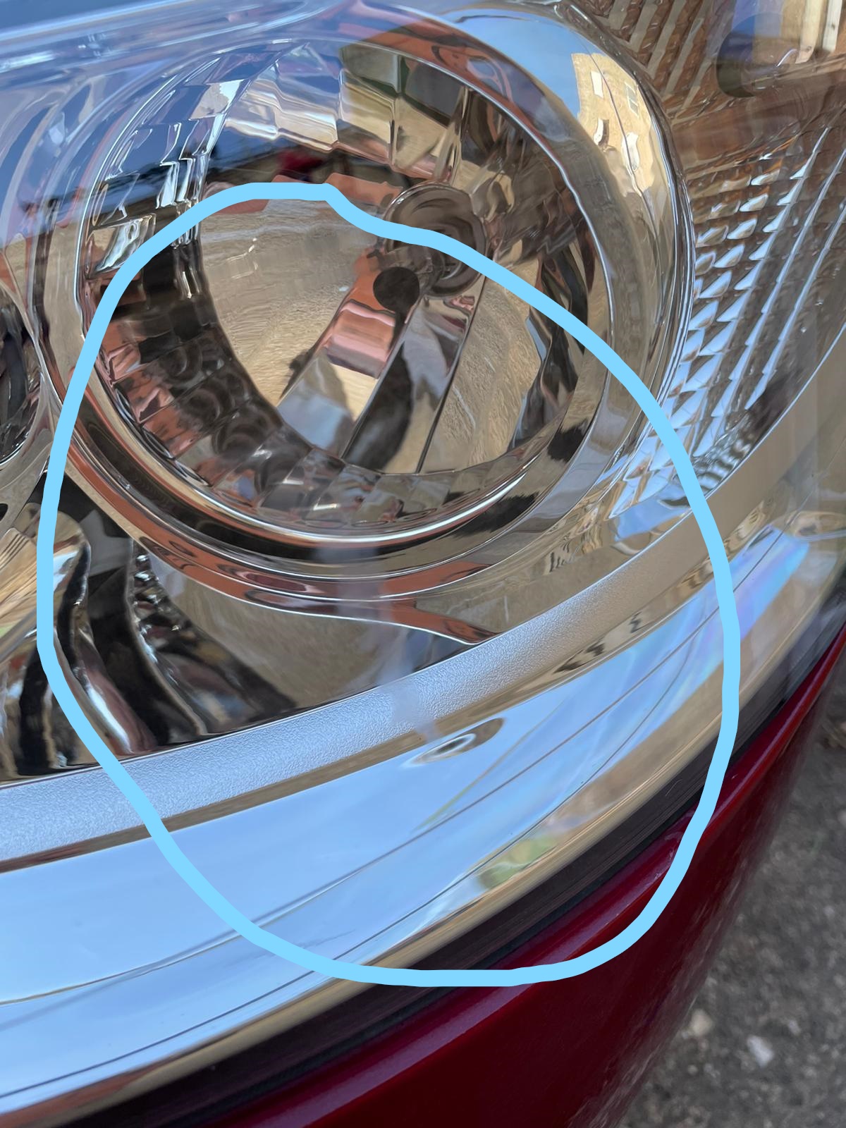

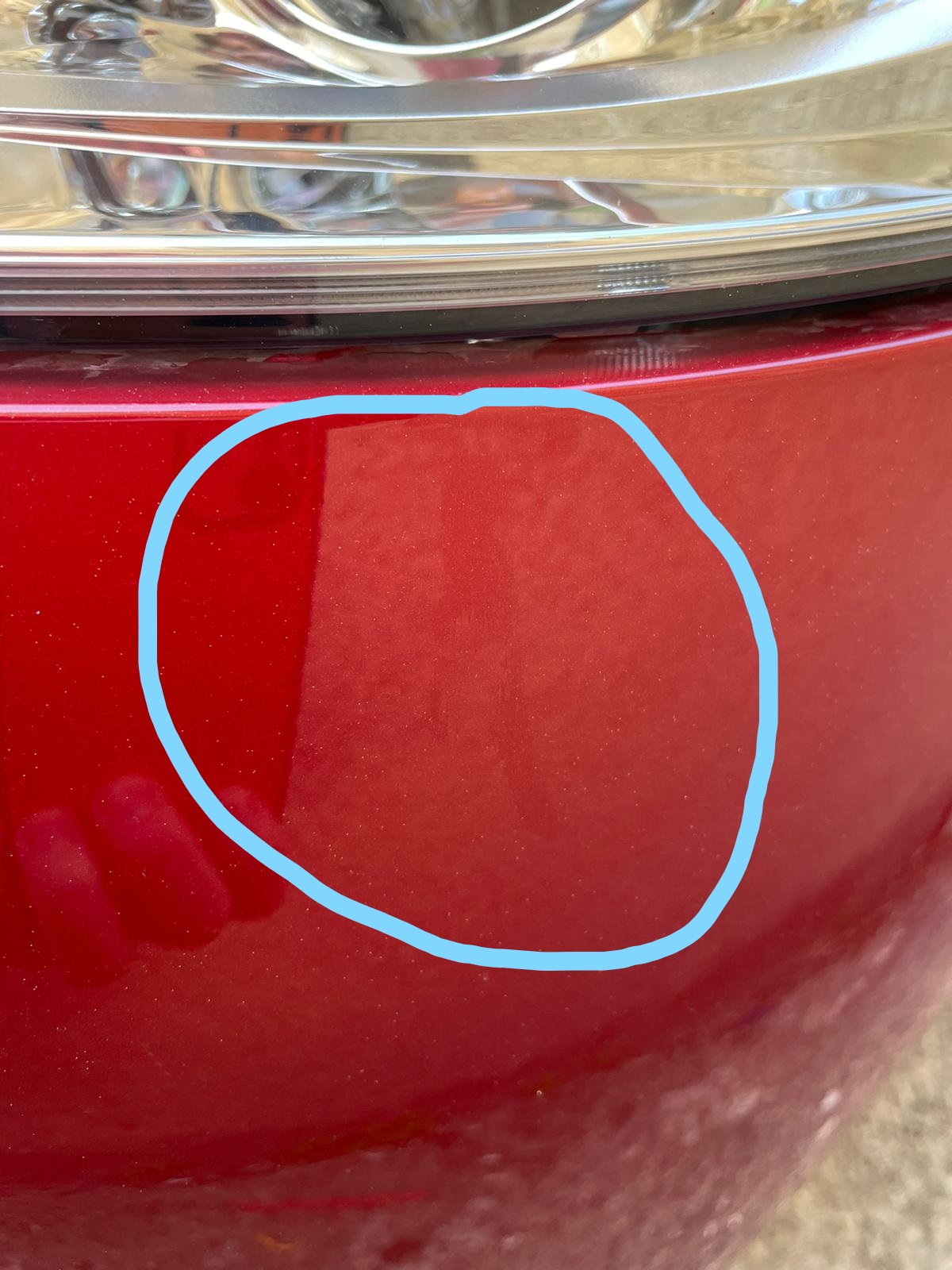

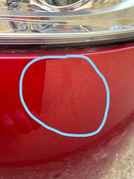

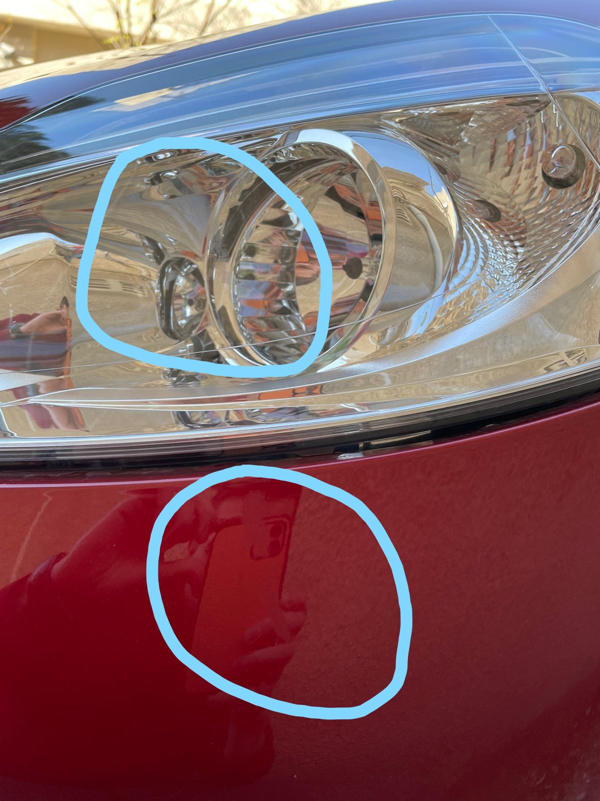

שמתי לב לפני כשבועיים שלושה במהלך השטיפה שיש לי מאין פס hazy על הפנס וממש מתחת לפנס על הצבע של הרכב.
ניסיתי לשטוף, לעבור עם כפפה, כלום לא עוזר זה לא יורד.
מצרף תמונות- קצת קשה לראות את זה בתמונות אבל בעין רואים.
ממה דבר כזה יכול היה לקרות? מישהו נתקל במשהו דומה?
לפי הצורה שזה מופיע הדבר היחיד שעולה לי לראש זה שחומר מסויים השפריץ או טפטף על הרכב בנקודה הזאת- בגלל שנראה אפילו כמו משהו שנזל לפי pattern הזה

לגבי לשלשת אני לא דיי בטוח שזו לא הסיבה- אחרת הייתי רואה ומנקה, ובלי קשר אני שוטף אחת לשבוע-שבועיים ובאף אחת מהשטיפות לא היה שם לכלוך.
לגבי חומר כימי- זה מה שאני חושש שקרה כאן, השאלה מה ואיך לעזאזל זה קרה?
כלומר זה בהחלט נראה כמו טפטוף\השפרצה של משהו.
יש לציין שיש על הרכב ציפוי- אני בספק שהנזק הזה עבר גם את הציפוי וגם את הווקס(למרות שכאמור אחרי השטיפה זה לא נעלם)

תעבור על האיזור עם פוליש עדין, אפילו תנסה קודם עם משחת שיניים וצמר גפן.
וקס וכל ציפוי אחר לרכב זה נחמד אבל לא חסין כדורים.
הרכב שלך עבר צביעת טמבון?
לפעמים זה קורה שצובעים את הטמבון ואז מנקים את הפנס ממעט לכלוך/דבק. אם הצבע לא יבש לגמרי הוא משנה צבע
כן אבל ממש מזמן ומאז הרכב עבר טיפול דיטיילינג וציפוי
הכתם הופיע יחסית לא מזמן- לפני כחודש

בלחץ נמוך יחסית, משתמש בkarcher k2 שמבחינת לחץ בדיוק מתאים לשטיפת רכב 110 בר.
