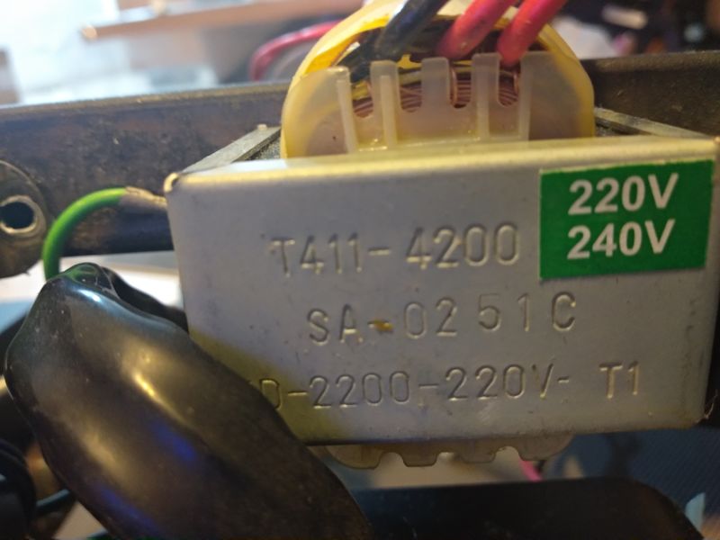

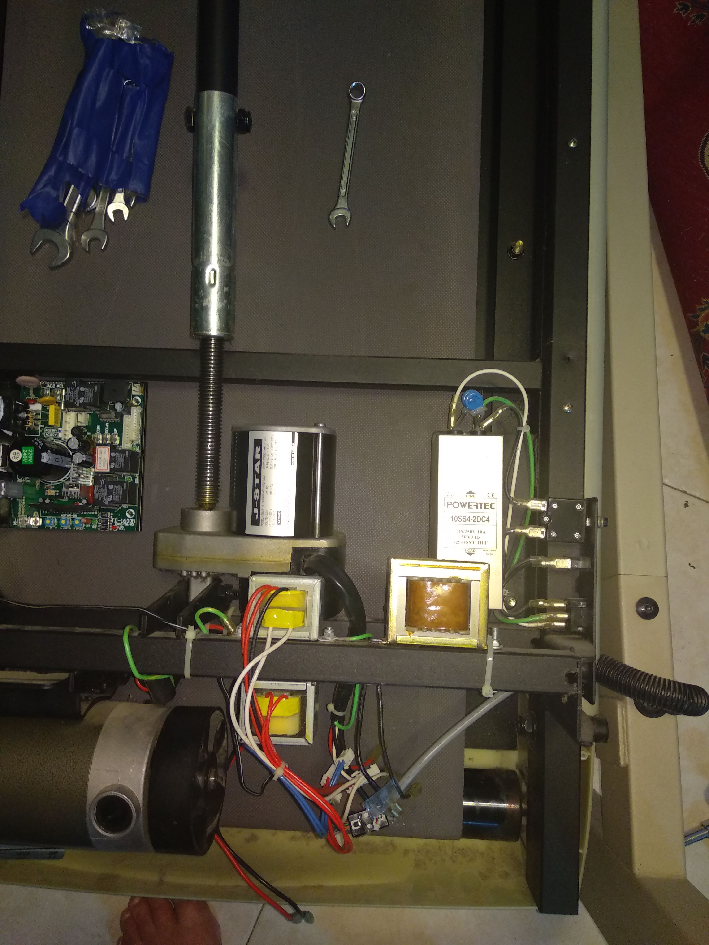

נקנתה כיד שלישית, עבדה קשה בשנת הקורונה,  התחיל קצת ריח מוזר אחרי פעולה של 50 דקות בערך, שימנתי רצועה, פחת מאד הריח, חזר פתאום בעוצמה והרצועה לא זזה.
(יש קוד תקלה E1 על המסך, אבל זה רק אומר שהחיישן זיהה שהמנוע לא מסתובב... כפי שנאמר - באמש'ך...)
פירקתי.
אין הרבה חלקים בפנים 😁
יש ספק כח גדול ועוד שלושה (!!!) שנאים קטנים.
יש כרטיס בקר, ויש מנוע dc 7A 180V עם סטטור בהיקף (pm) ושני פחמים ענקיים.
קיויתי שאראה משהו ברור ומיידי.
אין כזה.
אין לי מושג איך ממשיכים.
איך אפשר לבדוק את המנוע, למשל, מבלי לפרק את העוגן.
מה אני יכול לחפש על השנאים?
על הכרטיס?
יש פלוק והרבה אנרגיות שנאגרו מחוסר ריצה של כמה ימים 😆.
שנאי 1
שנאי2

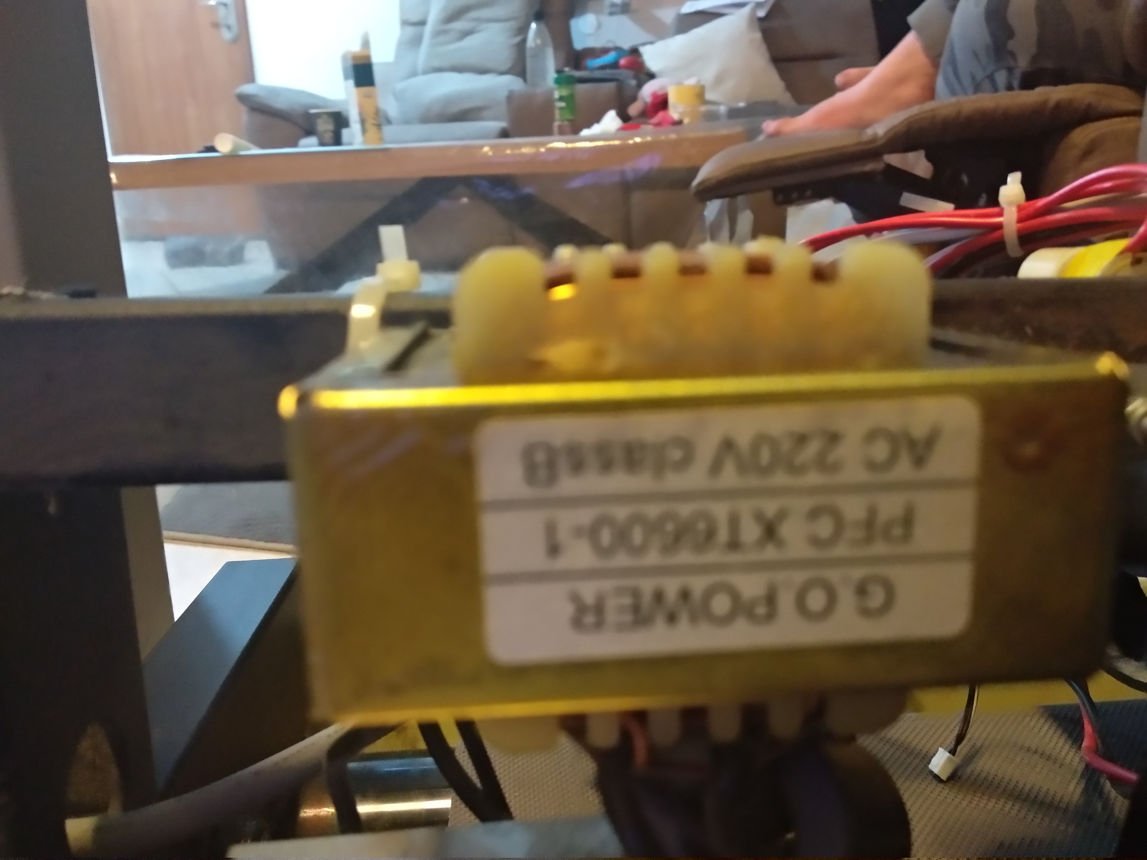

ספק כח

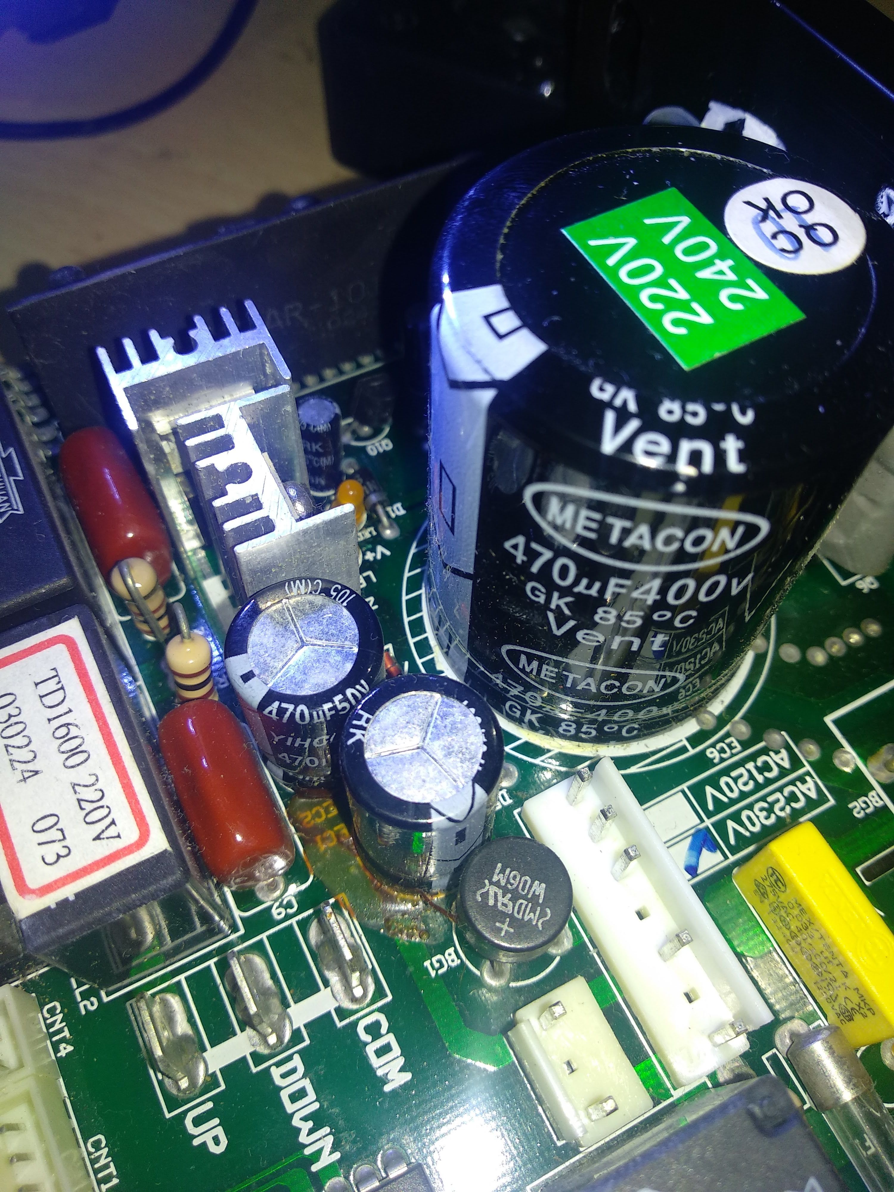

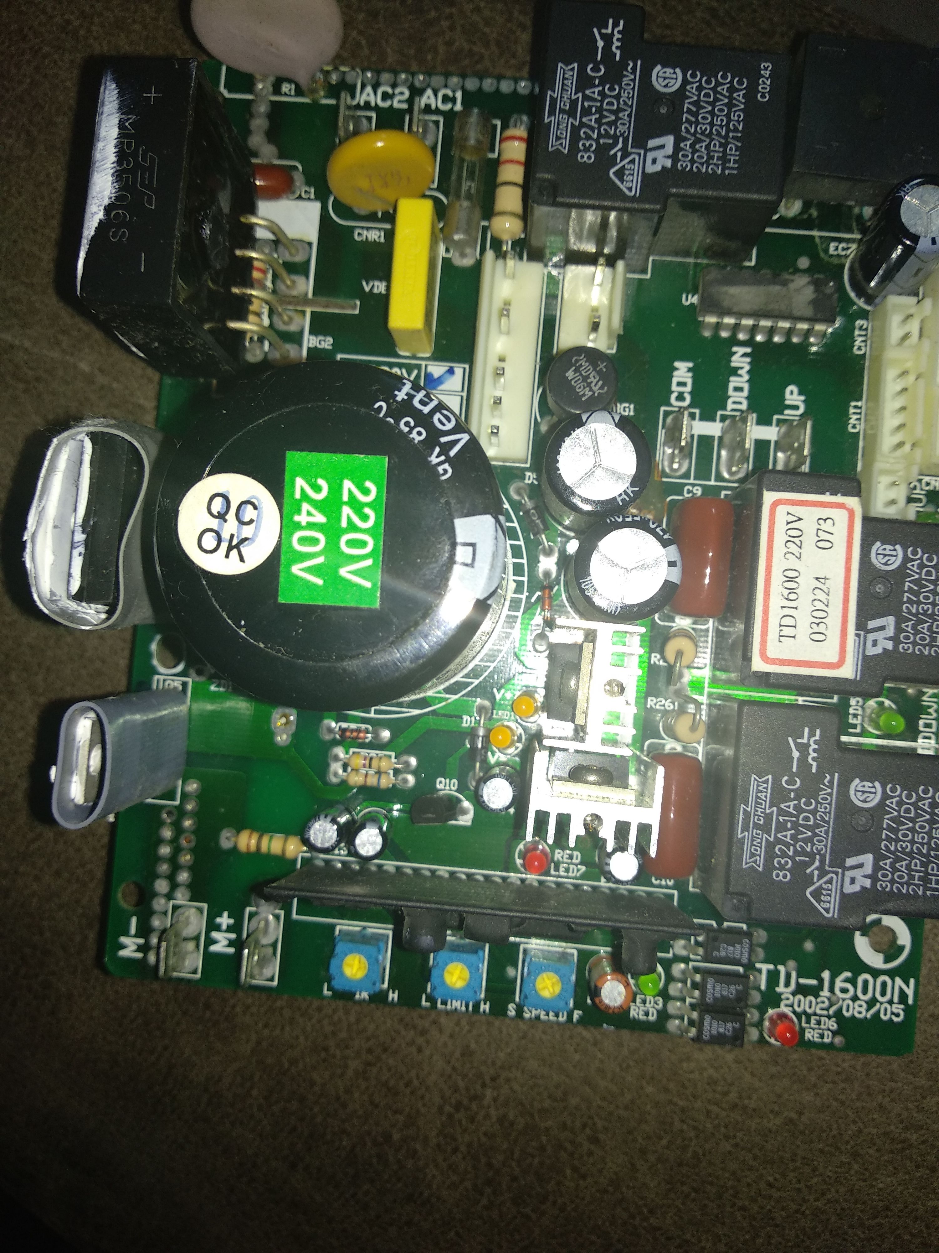

כרטיס
זה משהו לדאוג בגללו?
מבט כללי
תודה מראש.

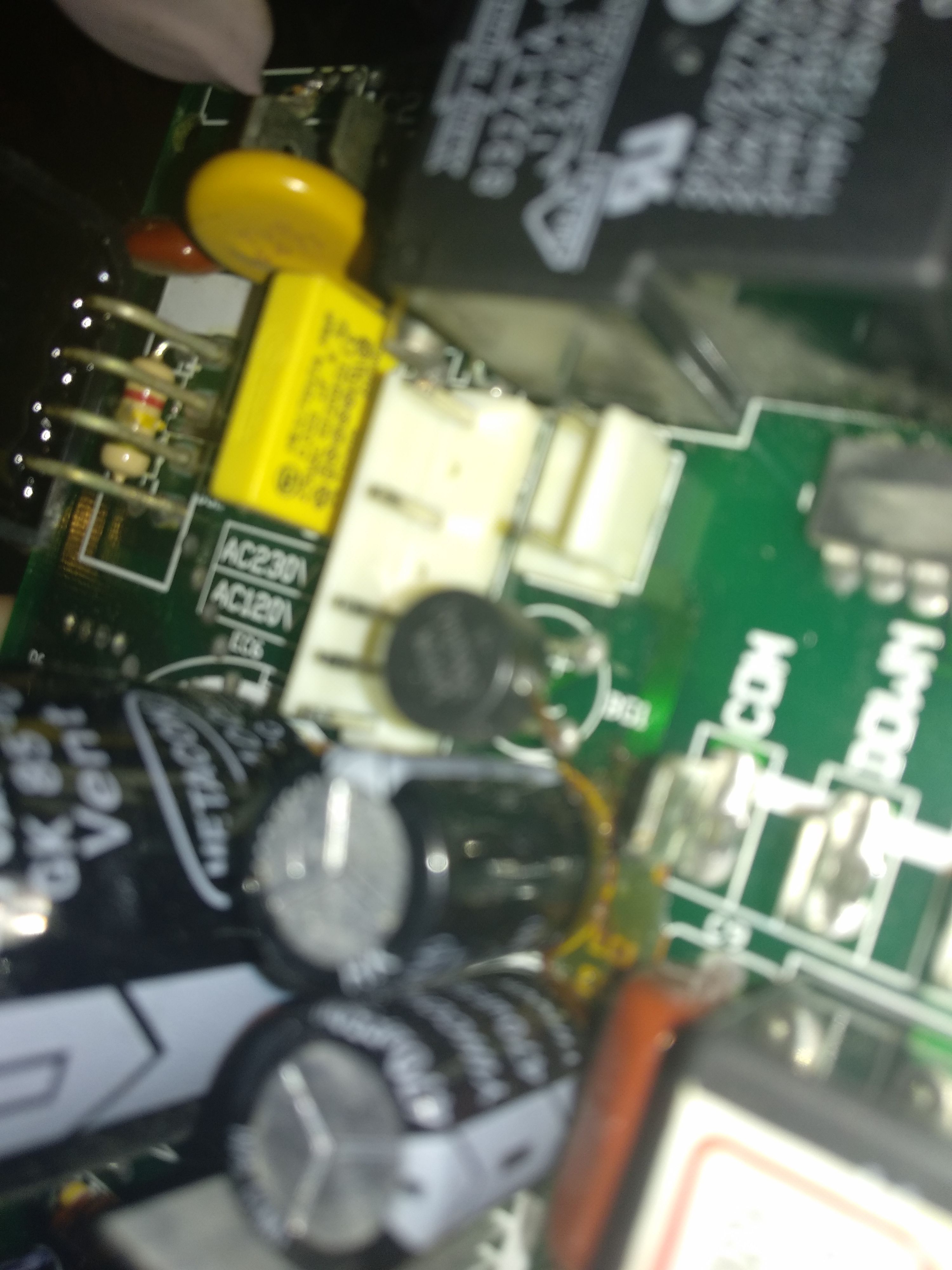

לגבי התמונה המטושטשת, לא ברור אם זה קבל שנשפך או דבק. תנסה להעלות תומנה ברור יותר

הנה- זה הכי טוב שהשיומי המעפן שלי יודע לעשות:

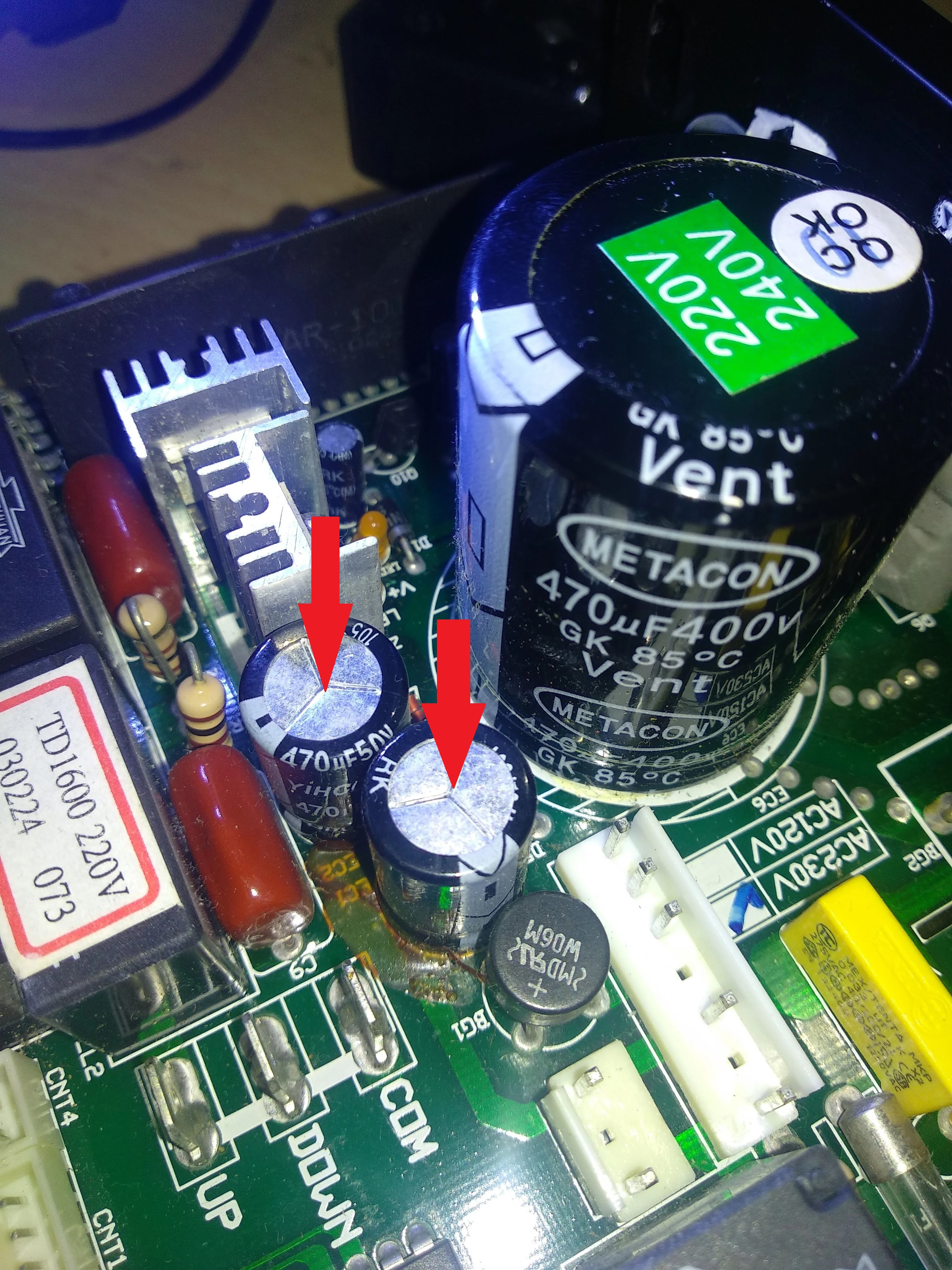

כמו שכתב סולל הדרך ניתן לראות בבירור שאחד מהקבלים נזל וסיים את חייו.
קנה קבלים בעלי ערך של 470 מיקרו-פאראד למתח עבודה של 50 וולט או 63 וולט והחלף אותם.
עריכה אחרונה על ידי מרק10
איזה כייף לי :)
אני לא חושב שהקבל הוא מקור הבעיה, במקרה שלך
אבל הוא עשוי לגרום לתקלות אחרות בעתיד ולכן החלפתו חשובה.

אם תרצה קבלים מתאימים אני יכול לתת לך חינם. בכול מקרה לדעתי כדאי לך להתחיל בהחלפת הקבל או הקבלים התקולים.
